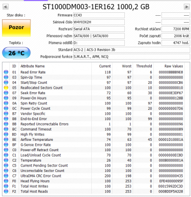

Disk , ktorý už raz bol v RAW a má také upozornenie, by som na dáta nepoužíval, ak o nich nechceš prísť.
Už si spravil plný test v Error Scan ?Pozri sa aj na chybu C7 , dosť rýchlo narastá.Niekde máš problém.

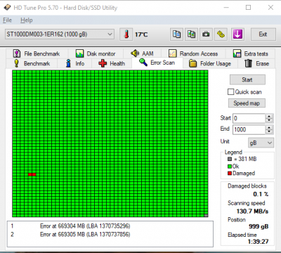

Poté jsem disk projel full Error Scannem v HDTune Pro. Ten našel vadné sektory.
Nedalo mi to a zjištoval co a jak dál. Chkdsk nepomohl s /R a /F parametrem. Ikdyž doběhl dokonce v pohodě.
Dostal jsem tip na HDD Regenerator. Tím jsem "opravil" (nebo spíš přesunul vadné sektory jak jsem pochopil) a disk opět otestoval v HDTune. Zde je výsledek:
Je dobré si všimnout větší rychlosti při skenování. Náhoda?

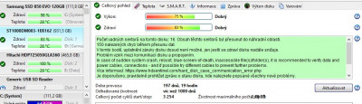

By mě zajímalo, jestli disk přežije či ne. Z HDD Sentinel mi ukazuje, že životnost je víc jak 1000 dnů a zdraví 83%
A to u toho 500GB disku, ukazuje 940 dnů. Což je zajimavé a ten má zdraví 100%.
