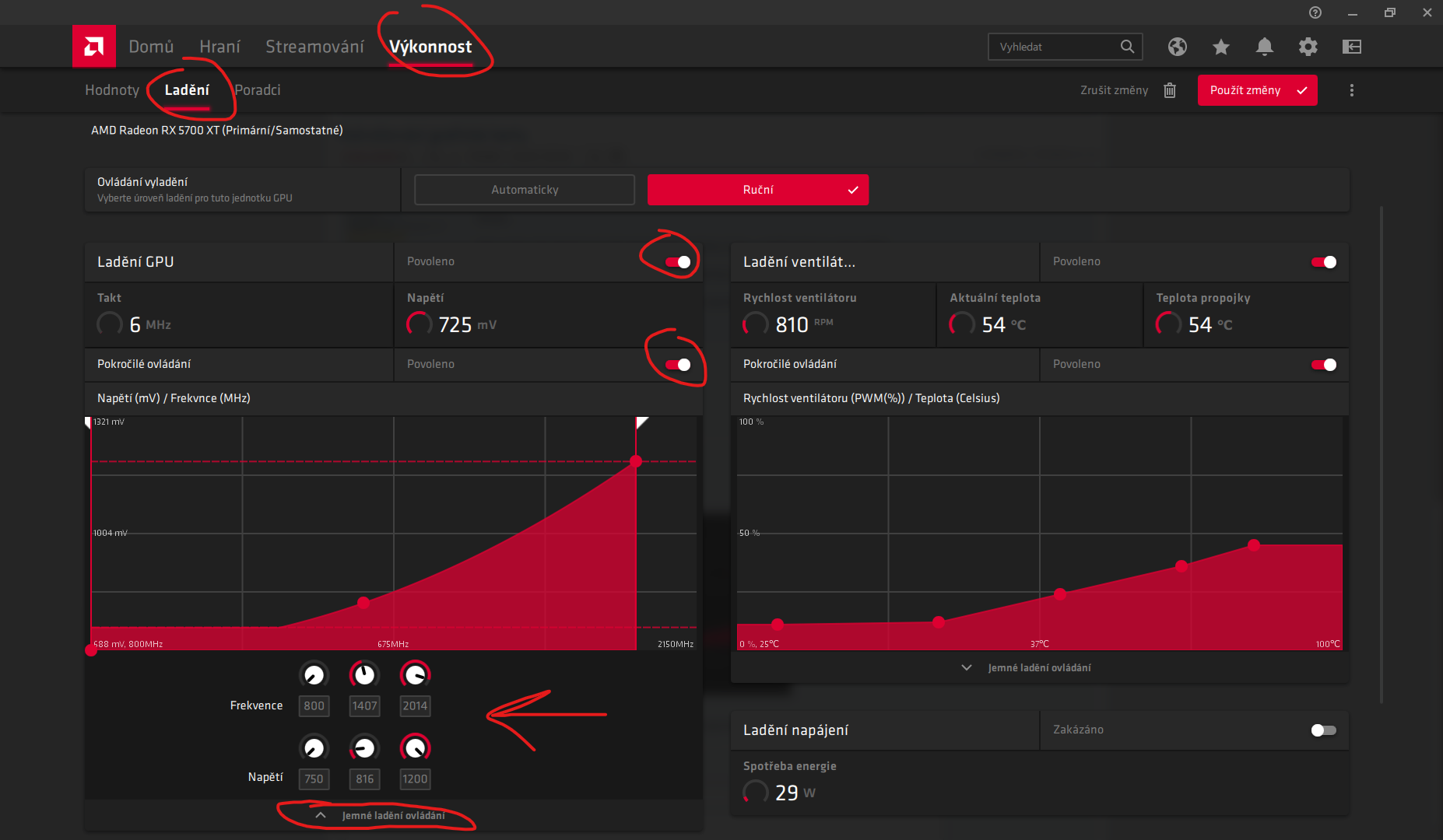

Ahojte,
tady na foru byl návod na to jak podvoltovat grafickou kartu. A podle ně ho to nebyl těžké.
Ale ted aplikace AMD radeon software změnila interface a já to tam zaboha nemůžu nastavit ano najít.
Nemáte někdo návod jak to udělat i v tom novém interfacu ?
sim20
Příspěvky: 657
Registrován: říjen 11
Re: Podvoltování grafické karty
Příspěvekod sim20 » 11 led 2020 16:15
Jestli nemůžeš najít správnou záložku, tak tady:
Jinak by měl návod odpovídat. Jen je tam už opravený český překlad.
