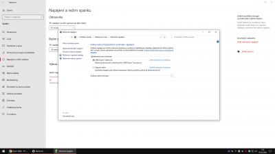

Ovladaci panel - Moznosti napajeni - tam se nastavuje rizeni spotreby.

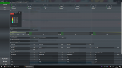

ted jsem ryzen amster i chipset přeinstaloval zde výsledek:

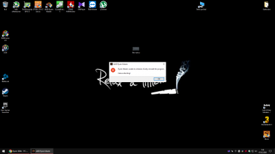

po vypnutí a znovu spuštění ryzenu opět ten samý error a zas to nemůžu nahodit viz.:

Podle me se Ryzen Master bije s tou RGB ovladaci aplikaci, skus ji vypnout aby nebezela na pozadi.
