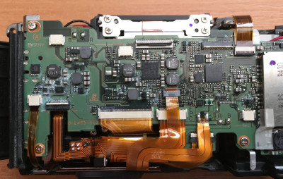

Co jsem rikal o tom ze naprosta vetsina poskozeni kapalinou je zpusobena
necinnosti majitele a ne tou tekutinou ?
Takhle uz je vetsinou pozde mi to nosit na opravu, lidi !

Příspěvky: 55049
Re: Omylem jsem polil notebook vodou
Příspěvekod petr22 » 08 dub 2020 09:02
Kdyz to das do trouby nebo horkovzduskou tak je to OK.
Hodku v zahrate troube tak tam zadna vlhkost zustat nemuze.
Jenze se to fakt musi resit IHNED a kdyz ihned tak ihned a ne az za dva dny.
Kdyz se to necha, tak to dopadne jako ta uboha Fuji T1 na me fotce.
