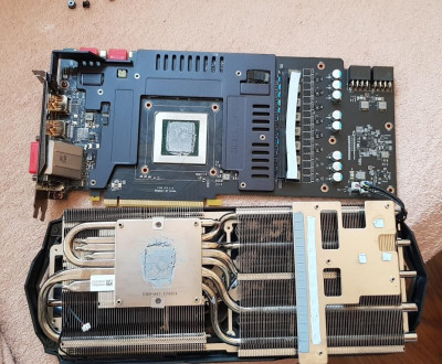

Re: MSI geforce 1070 gtx gaming x 8GB ...78 stupnů v zátěži????
mozna pridam jeden vetrak nahoru..ale bral sem to ze teplo jde samovolne nahoru takze sem to bral ze neni treba...jeste se na to mrknu...ale asi i tak zkusim prepastovani..jen si rikam abych ten chladic dostal nak lehce dolu...snad to nebude nak salamounsky prihcyceny..pokud budou jen 4x srouby dole na karte a backplate nemusim sundat tak by to bylo super..ale kdyz koukam jak je karta zakrytovana tak to asi jen tak snadno dolu nedam.
Je to jednoduché. Všechny šroubky na backplate a hned to pujde od sebe, jen pozor tam kde jsou ventilátory připojený k desce.
OK super tak snad to bude ok.Mam tu Arctic Cooling MX-4 ..kterou mam i na procesoru...Otřít to budu muset hold toaletákem..nic jiného nemám..max ho můžu trošičku napustit alkoholovou desinfekcí desinfekcí co tu mám na ruce proti COVID 19..tam je hádám 90-95% alkoholu..Bojím se jen aby ta stará šla dobře dolu z toho procesoru...o ten chladič strach nemám tam je to hladké a kolem kde nic tu nic ale kolem procaku GPU je přeci jen nákej ten tištěnej spoj.Jinak já když nanášim pastu tak ji pak rovnoměrně rozetřu na procesoru kouskem rovného plastu z kreditní karty.. aby byla všude i v rozích procesoru..takove to kápnuti na procák a pak jen přimačknout mě nepřije ani rovnoměrné a ani vhodné protože člověk pak netuší kolik se toho vytlačí do okolí procesoru a aby neco nevylezlo i na ten tištěný spoj kolem
Dodatečně přidáno po 19 minutách 33 vteřinách:
koukám že ta pasta grizzly je fakt lepší papírově oproti MX4 ...ale už mám tu MX4 ku tak jí použiju. Každopadně dík za dobré tipy a obrázek rozebrané 1070ky..bude to alespon ted snažší. Ten odvod vzduchu se pokusím nak vyřešit taky...dřív sem to neřešil..stačilo to..nehrál jsem ve 2,5K na ultra s G-sync..
Jo taky pastu roztírám, ale opravdu jen tenkou vrstvu. Ten bordel ve skříni vyřeš a ten ventilátor rozhodně nahoru dej.
Tak karta přepastovaná...MX-4 kou a po testovaní Forza horizon 4 na Ultra detaily ve 2,5K rozliseni..teplota kolem 68 stupnu...byl i vykyv na 70 ale jen chvilinku asi nazacatku nez se vse nacetlo.V MSI gaming APP mam zapnut rezim GAMING .Takze za me super..konecne to facha jak ma a chladic konecne nehulaka jako krava..Akorat odpojit ten konektor u karty co vede do chladice dalo zabrat sedi jak prisitej.To ale bylo to nejmensi..kleknul mi totiz SSD disk se systemem a to doslova..uz nesel nahodit...takze format pres dokovaci stanici na jinem pc a musel jsem reinstalovat cele win 10..jenze jsem zjistil ze jde pouze prez tu dok stanici...dost sem se stim trapil nez sem zjistil ze na nej win proste nejde nainstalovat i kdyz ho vidi bios..na jinej disk magnetickej na stejnem SATA kabelu sel..takze sem rozjel nove win na nem a zacal zjistovat proc to SSD nebere...nakonec sem zjistil ze win ten SSD nevidi ani v nabidce Tento pocitac ale pouze ve spravci disku a jeste jako neznamy disk..ktery nesel inicializovat a cokoliv snim delat...pouze pres dokovaci stanici ho win videl a hlasil ze je ok..no pochopil jsem ze je vhaji radic disku SSD a proto nejde ve win prez kabel sata ale pres dokovaci stanici ktera mu vlastne supluje jeho rozbitej radic jde..takze sem ho nakonec reklamoval a koupil M2 SSD NVMe....a kdyz sem musel uz do bedny vzal sem to jednym vrzem a vrhnul se i na to prepastovani ..takze uz ok..jeste pak pridelam nahoru vetrak z chladice pro Rysen 5 2600 aby teda rychleji odvadel teplo ven.
