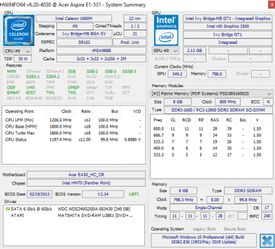

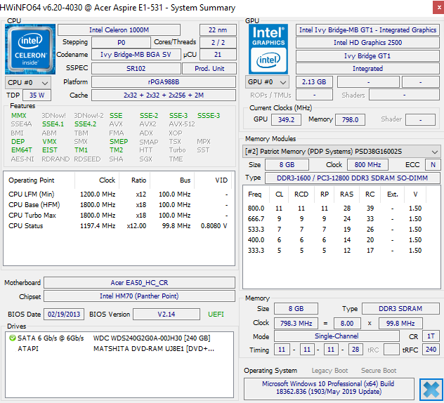

Ntb: Acer Aspire E1-531 (po výmene ssd a ram), konfigurácia nižšie.
