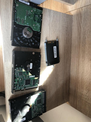

Mohl by mi poslat někdo odkaz který adaptér přímo koupit abych na to mohl píchnout tyto všechny hard disky? Našel jsem další a z nich bych také potřeboval vytáhnout nějaké rodinné fotky.

A do tohoto https://dokovaci-stanice-a-replikatory- ... lonedock/# jak jsi zmínil jako první bych narval všechny co jsou na fotce?

Ne, tam nedáš ty IDE disky
Obrázek
ty s tímto konektorem tam nedáš.
