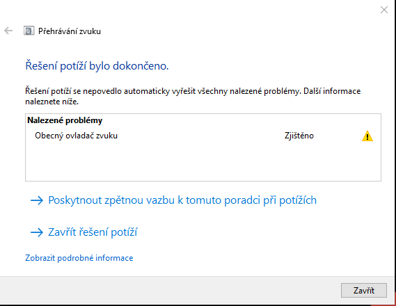

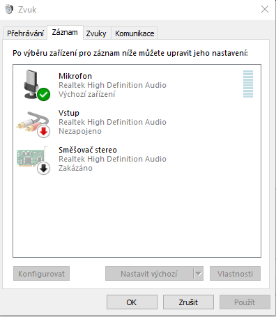

Dobrý den. Včera mi zničeho nic přestal fungovat mikrofon na sluchátkách. Koupil jsem ty samé, ale začali dělat to samé (staré mi vydrželi cca 3 roky). Když jsem se podíval do zvuku v ovládacích panelech, tak jsem měl místo sluchátek reproduktory, které ani nemám. Mikrofon se sluchátkama jsem přepojil jak do předního 3,5 jacku tak do zadního a výsledek stejný. Nefunguje pouze mikrofon, zvuk je sluchátkách funguje. Zkoušel jsem update driverů, windows mi napsal, že mám nejnovější. Zkusil jsem nějakou diagnostiku nebo co to je a výsledek: Nalezené problémy- obecný ovladač zvuku. Samozdřejmě jsem kontroloval jestli mikrofon není mutlý, ale není a je úplně na max. Mám doma také USB zvukovku, ale když jsem ji zapojil výsledek vy taky stejný - sluchátka hrají, mikrofon ne. Hledal jsem snad všechno a nic zatím nepomohlo. Možná by to mohlo být nějakou aktulizací w10, ale to pochybuji protože se to stalo kolem 9 ráno když byl pc zaplý. Někdo nějakou radu? Doufám že to teda není zas tak vážné.
Jsem amatér tak se omlouvám.
Přidávám pár screenů.

Obecný ovládač zvuku - M$ ti tam napchal tie svoje nepodarky! Takže si vyhľadaj ovládač pre svoju zvukovku na stránke výrobcu zvukovky, v prípade integrovanej na stránke výrobcu matičnej dosky - stiahni a aktualizuj na tie ovládače.
