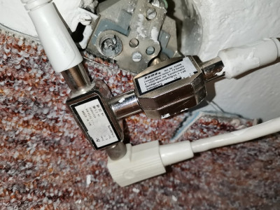

Dobrý den,
máme v paneláku 4 TV. Už rok je problém v signálu u jedné z nich a teď při přestupu na STB začal i u druhé.
Ze zásuvky antenní mám napojené 2 rozbočovače do sebe https://www.alza.cz/hama-antenni-rozbocovac-d110106.htm#recenze
Zásuvka ant.
ZÁSUVKA
Nedávno jsem koupil novou TV a napojil ten druhý rozbočovač, ale tam to jede v pohodě, nebyli problémy.
Potom to vede do další TV kde to mám zapojené takto aby to vůbec jelo :D
a jakmile s tím pohnu o centimetr, tak pár programů vypadne nebo zrní. Z tohoto vede signál do další TV kde to jede úplně v pohodě celou dobu. Všiml jsem si, že tam kde to nejede, tak ty kabely nejsou tak napevno jako v ostatních TV, jsou tam nastrčené a tolik nedrží. Jakoby jo drží, ale víte co myslím. Prostě tam kde to jede, tak ten kabel je i trochu jinej ani nevím jaký, asi nějaký obyč do 150kč 10m a je v tom nastrčený pevně.
Jak bych to mohl řešit?
Ještě bych mohl dodat, že když ten kabel třeba zlomím nebo ho silne zastrčím do STB nebo TV, tak signál je ok, ale jakmile se pohne tak ses ztratí, hlavně prima zoom a ČT 1...
Děkuji :-)

Příspěvekod Uziv00 » 02 zář 2020 12:22
1. Obrázky se vkládají sem jako příloha (pravidla). Nehodlám klikat na odkazy, pod kterými může být bůhvíco.
2. Pokud máš více zařízení, pak je nutno použít rozbočovač pro tolik zařízení, kolik máš. https://www.alza.cz/rozbocovac-fvs-4-sm ... gKEMvD_BwE
3. A nejlépe aktivní (ten signál zesílí) https://www.exasoft.cz/ivo-dvbr-06-akti ... gIm8_D_BwE
4. Každá TV má jinou citlivost na signál.
5. Pokud máš podezření na kabely, tak použij F konektory https://www.exasoft.cz/emos-konektor-f- ... 88235.html
https://www.exasoft.cz/sencor-sav-182-0 ... 43218.html F konektory mají nižší útlum než ty obyčejné a jsou stabilnější.

Příspěvekod Speedhack » 02 zář 2020 14:46
Díky, ale stejně ještě vůbec nechápu :D.
1. Co mám jako první strčit do zdi když to není na zašroubování?
Děkuji pane
Re: Problémy se signálem TV  Vyřešeno
Příspěvekod Uziv00 » 02 zář 2020 15:00
Do zásuvky strčíš: https://www.exasoft.cz/sencor-sav-184-0 ... 43220.html
Do rozbočovače už jen F konektory
Z rozbočovače jen F konektory
a do TV: https://www.exasoft.cz/sencor-sav-183-0 ... 43219.html
