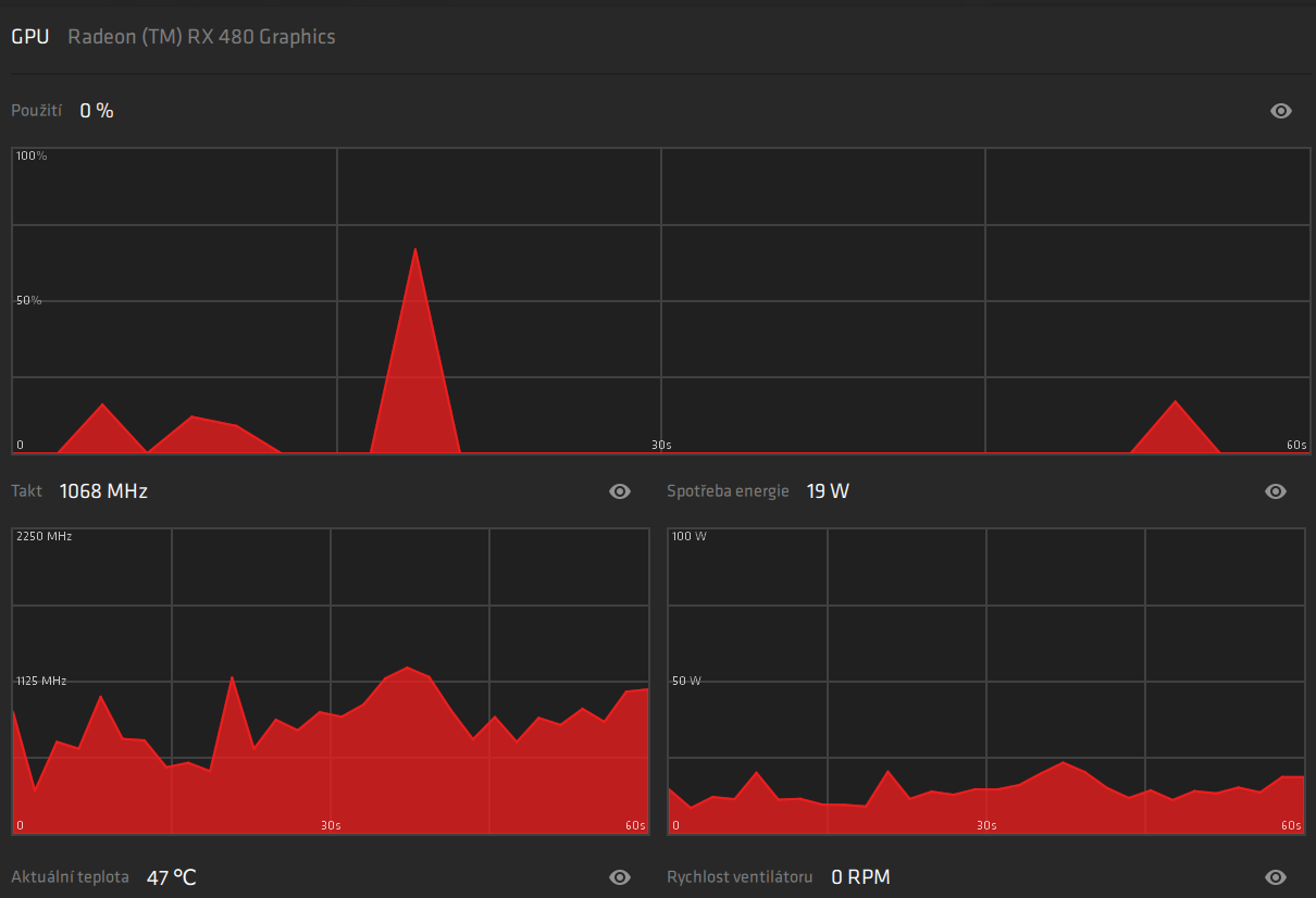

Dobře, ovladače odinstalovány a zase nainstalovýny jak jsi řekl - první uninstall přes DDU, předtím radši stáhnul instalačku AMD programu. drivery uninstalovány -> restart -> instalace softwaru AMD -> ovladače nainstalovány -> restart -> a nepomohlo. Druhý GRAF je jen v klidu, na internetu a grafika jede na 1000+ Mhz už to je přeci divné, když nic nehraju a maximálně grafika dosahuje 1257 Mhz.
Dodatečně přidáno po 5 minutách 24 vteřinách:
Nelíbí sem i tam to ,,TAKT VRAM´´ 1750 Mhz, jako kdyby to chtělo at grafika fičí furt na plno, tím pádem dochází k neustálemu přehřívání.

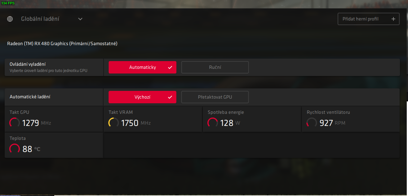

V menu z hry rocket league - nechápavě Mhz na doraz a teplota brutální. Větráky nejedou na max to je pravda, zkusil jsem nechat to automatické, ale musím to dát na ruční jinak ta grafika bude furt na 85+ C*
v klidném stavu, jen na prohlížeči

Noo, když wo tom tak přemýšlím, tak ta grafika už není žádnej zázrak, takže bych dal LOCK Fps někde kolem 60ti a vyzkoušel. Pokud se ti zasekává (ty mikrolagy), tak zapni Vsync a uvidíš.
Víceméně to jde ruku v ruce, pokud chci vyšší FPS=méně detailů a naopak.
Já když jsem měl tuhle GK, tak jsem jel s větrákama na 100% pokud jsem chtěl hrát na nějaké vyšší detaily.
Jinak že se ti vypnul PC při vysoké teplotě je vlastně dobře, jelikož to slouží jako ochrana.
Každopádně tady zůstává co už bylo psáno, zkusit vyndat/zandat ty ramky, GK, domáčknout všechny konektory, kartu vyčistit a pokud možno přepastovat.
