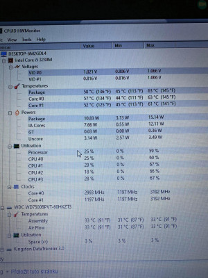

Ovšem nyní nastal problém -> po nainstalovaní Windows a zhruba 5 - 10 minut používání, notebook zamrzne, roztočí se ventilátor na 100% a nejde nic než ho vypnout natvrdo. Po této akci se již Windows ani nenačte, zamrzne po zobrazení loga Windows při bootovaní.
Zkusil jsem notebook reinstalovat, opět v pořádku a stáhl jsem HW monitor - teploty viz. příloha (omlouvám se za foto telefonem, ale počítač byl již v této chvíli zamrzlý). Notebook byl pravidelně čištěn, po sundání spodního krytu není nikde prach ani nic jiného. Zkoušel jsem přes BIOS spustit dva nějaké testy, které mi to nabídlo - HDD a Memory, oba v pořádku.

Takto se projevuje obvykle vadna graficka karta.
Nema to grafiku od AMD ?

Tuším, že v notebooku je dedikovaná grafická karta od AMD 8750M a pak integrovaná Intel HD Graphics 4000.
Zkusil jsem v biosu přepnout možnost "Switchable graphics" a notebook najel do Windows a zatím se nesekl. Zkusím to chvíli testovat a uvidím.
Dá se tohle nějak řešit mimo toto vypnutí přes BIOS?

Vymenit zakladni desku nebo vyhodit cely notebook.
Jestli po vypnuti v BIOSu funguje na Intelu, tak je to temer urcite tim AMDckem.
Vadna dedikovana graficka karta je snad nejcastejsi pricinou zavady u notebooku.
