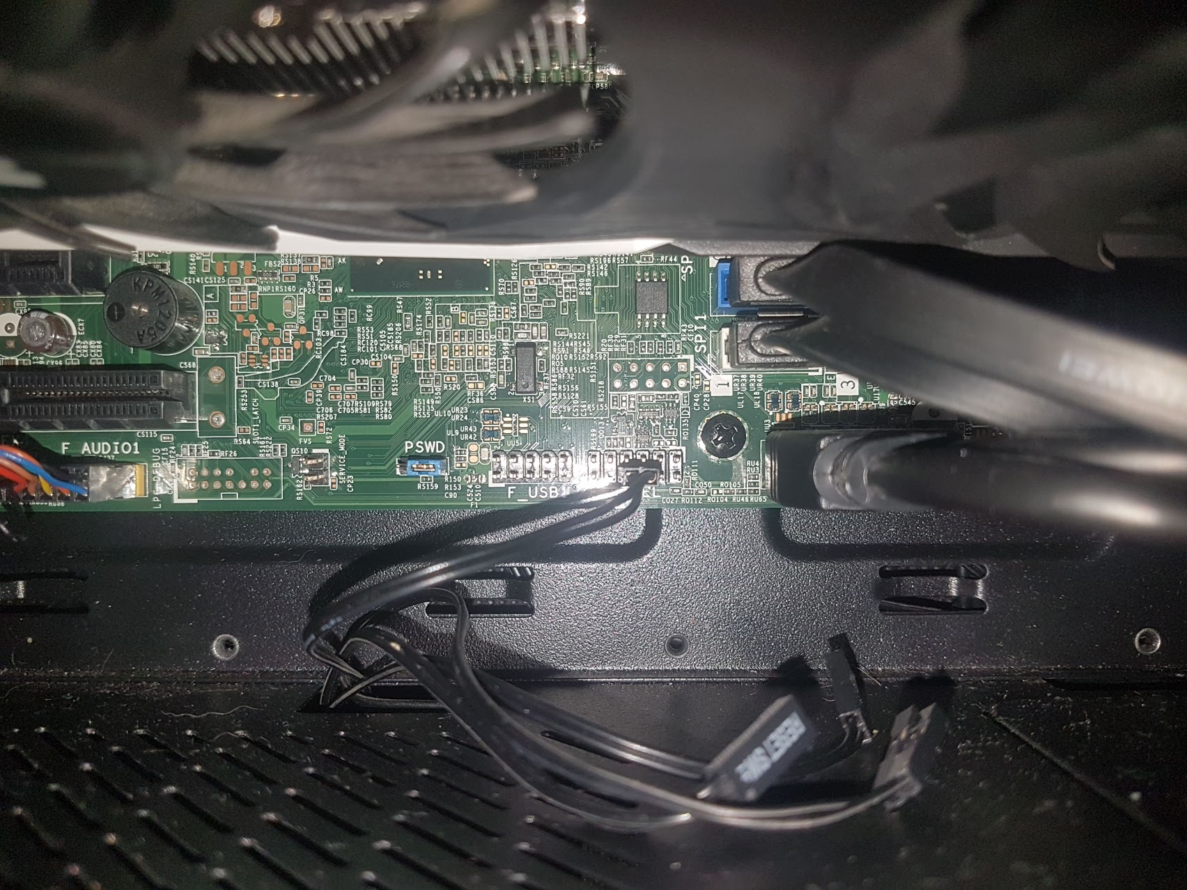

Zdravím, mam dost velký problém se zapojením f panelu (mam starší základovou desku od Dell) Na netu jsem nemohl nikde najít žádný manuál jak ho zapojit..
Prosím o radu.
Děkuji za pomoc :)

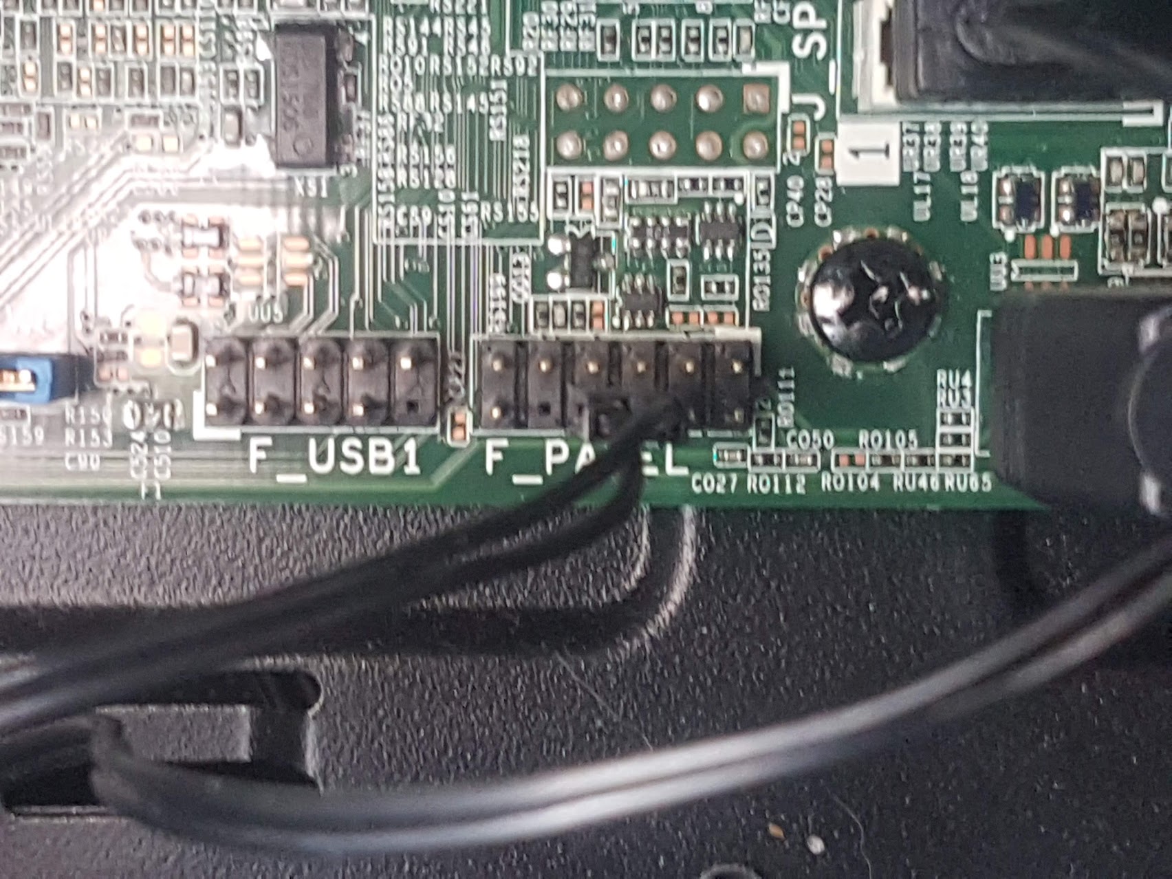

Našel jsem jen toto u QR kodu: CN0KWVT8722005770120A03
a deska je původně ze sestavy:
https://www.dell.com/cz/p/xps-8700/pd?f ... sAHMVsLeLg

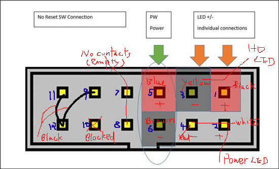

brouzdal jsem na netu a našel toto, snad to pomůže.
nebo ještě toto(nahoře si představ ještě 2 piny :D)
