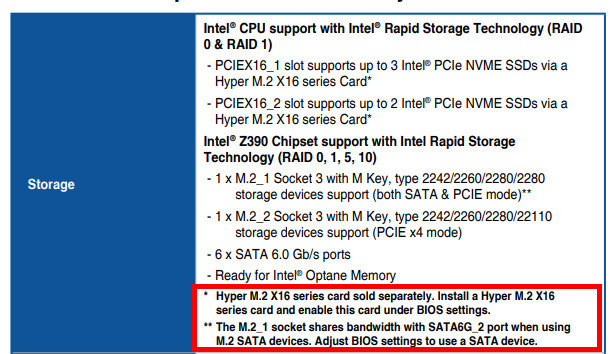

Pořád stejné vit foto. Nemůže být vadná deska, nejde PCIe 3,0, ale jen SATA ? Jinak dík že jsi reagoval zřejmě to tady ještě nikdo neřešil. Chce to vyměnit desku, ale to není levná záležitost a výsledek může byt 0, tak nevím.

Příspěvky: 55012
Re: Pomalý ssd disk Samsung 970 Pro 1TB
Příspěvekod petr22 » 31 říj 2020 23:50
Pise: CrystalDiskInfo benchmark - je to spravne.
Meri se rychlost cteni a zapisu, to CDI neumi.
Takovehle rychlosti bych ocekaval kdyz se sdili linky se SATA porty.

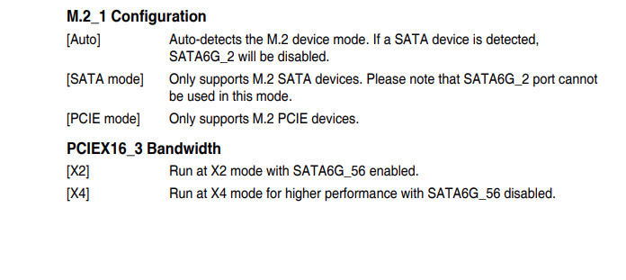

amirinda
Příspěvky: 697
Registrován: březen 18
Příspěvekod amirinda » 01 lis 2020 13:29
Musíš mu ten M2 povolit v Biosu a pro jistotu bych vypnul Sata 5 a 6 port, pochopitelně pak nastavit bootování z M2.
Skeleton
Příspěvky: 743
Registrován: říjen 12
Bydliště: Kutná Hora
Příspěvekod Skeleton » 02 lis 2020 07:09
Zkontroluj to v Biosu, jak píše amirinda, já osobně jsem nic nenastavoval tzn režim AUTO (mám teda MSI X570 Unify) a disk fičí plnou rychlostí...
