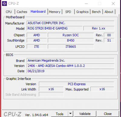

lukyy237
Příspěvky: 13
Registrován: listopad 20
Re: Nejde mi nastavit správná rychlost RAM
Příspěvekod lukyy237 » 10 lis 2020 06:53
Jestli čtu dobře, tak 2406. :smile:

eFalsa
Příspěvky: 30
Registrován: březen 17
Příspěvekod eFalsa » 10 lis 2020 07:17
Aktualni verze biosu pro tvou desku je pokud se divam spravne 3103.tim bych zacal
