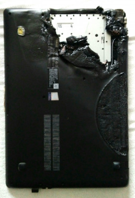

Dobrý den,
jdu si pro radu. Podařilo se nám uškvařit notebook na kamnech, nicméně stále funguje.
Polovina rádců říká, že je to jen kosmetická vada, druhá polovina že hrozí exploze baterie.
Čím byste se řídili? Vyhodili ho nebo si ho nechali a používali?
Děkuji za pomoc.

nejlépe ho vyhoď nebo vyměň baterii. Pokud by jsi ho vyhodil tak vyndej RAM, Disky atd.

Je akumulator poskozeny nebo nafoukly ?
Staci koupit nahradni plastove kryty a vymenit je jestli nema jine poskozeni.

Rozebrat, podívat se co je poškozené, zda jen plasty nebo i třeba ta baterie a podle toho se zařídit, takto podle jedné fotky se těžko posuzuje.

Výbuch baterie hrozí, pokud se přebíjí, a také pokud má konstrukční nebo výrobní vadu.
Když pominu vadu od výrobce, tak je možné že požár poškodil elektroniku, která hlídá přebíjení baterie. A to nepoznáš. Může ta elektronika být načatá, ntb bude třeba půl roku fungovat, a po půl roce se závada projeví, baterie se začne přebíjet, a hrozí výbuch a požár.
Ta pravděpodobnost je sice malá, ale občas se to stává. (Častěji však u mobilů, možná však proto, že jich je více na trhu ...)

Dej to posoudit někomu, kdo se trochu vyzná v elektronice. A jak bylo řečeno, na Aukru i jinde prodávají poláci zcela nové plasty k laptopům za přijatelné ceny, takže pokud je přístroj jinak v pořádku, je reálná šance jej opravit.
