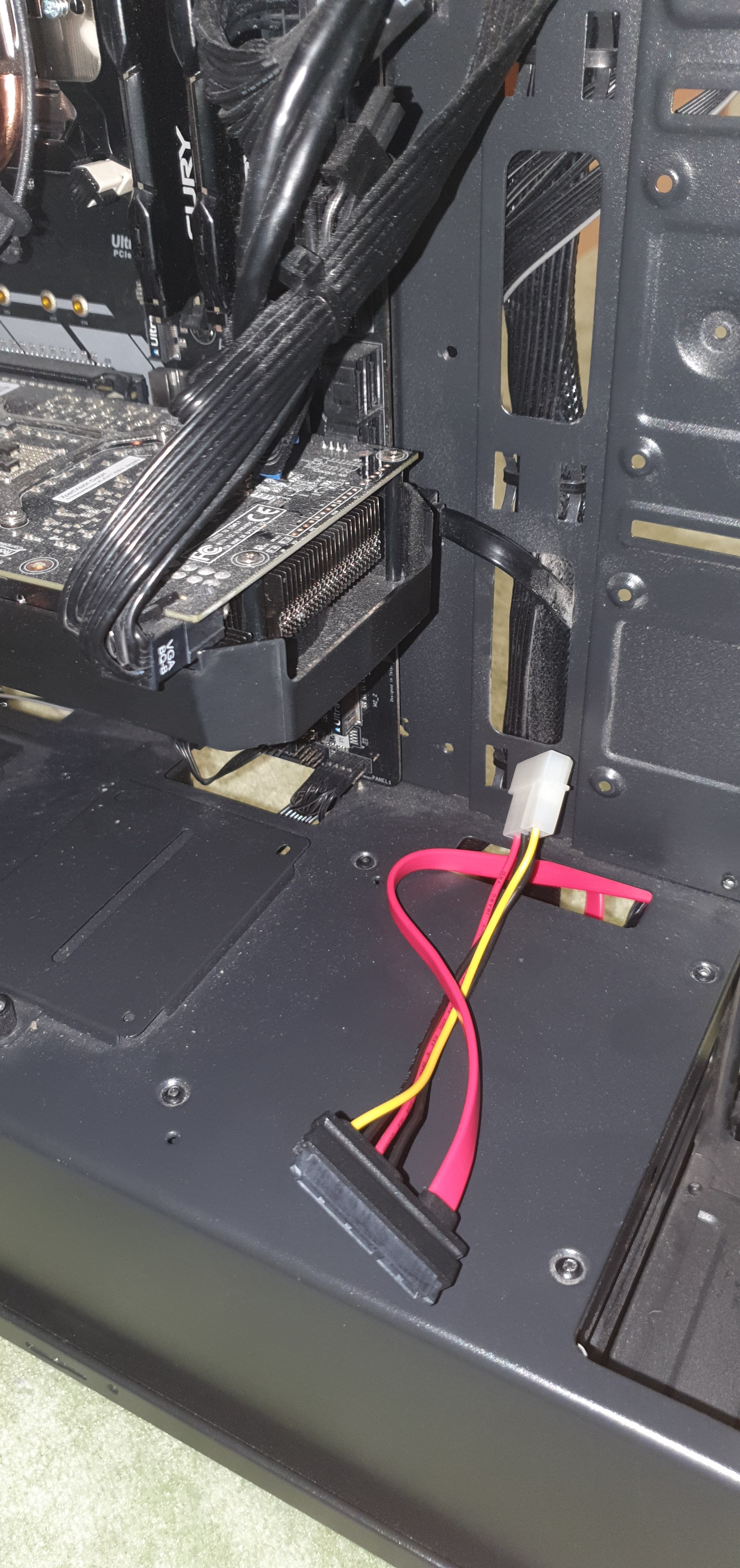

problém se zapojením hdd
xbs
Příspěvky: 19490
Registrován: prosinec 17
Re: problém se zapojením hdd
Příspěvekod xbs » 25 lis 2020 14:53
pokud eště zapojíš ten (červenej) datovej kabel do hadru a zároveň do desky, tak by to už fungovat mělo...
Příspěvekod d1amond » 25 lis 2020 14:54
To jsi, tentokrát správně, připojil napájecí kabel. Teď ještě datový, kterým propojíš disk s deskou.
Příspěvekod creeperman » 25 lis 2020 15:09
Asi špatně vidím, ale nemůžu najít konektor na tenhle konec na desce a opačně kabel nejde
Příspěvekod flacek » 25 lis 2020 15:17
Ten cerveny kabel musi byt samostatne, toto je nejaky bazmekt. Takze bud tam das sata kabel obyc, nebo toto + kabel kam zapojis ten bily molex.
Příspěvekod gogo1963 » 25 lis 2020 15:22
tohle je combo pro 3,5" disk
Příspěvekod xbs » 25 lis 2020 15:24

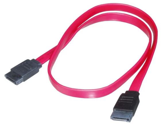

buď samotnej SATA datovej kabel

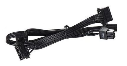

nebo tohle co tam máš a pohledej mezi kabelama napájecí větev do zdroje s MOLEXama...
Příspěvekod gogo1963 » 25 lis 2020 15:31
poku nemá, může ten datový uřezat ...
