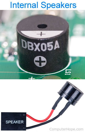

integrovaná grafárna, ehm :-D hádám že pípák na desce nemáš aby se dal upřesnit problém...

Nevím co přesně myslíš tím pípákem? ale myslím, že ne..

R5 2600 nemá integrovanou grafárnu, takže se nic ukázat nemůže... pípák by při startu kompu hodil errorovej signál a podle toho by se určila závada...
