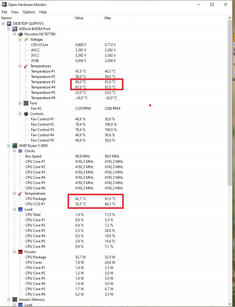

Synovi jedné známé poskládali PC. No už mu potřetí měnili vyhořelý zdroj. O tom bych se nebavil, protže ten je katastrofální nějaký NoName. Teď mu stále pC při hraní padá. Nemám k PC přístup. Nechal jsem si jen zatím poslat obr. z HWMonitoru. Je to bez zátěže.Potřeboval bych názor na ty teploty. Myslím, že je to okamžitě zase na reklamaci. zatím bych další neřešil?

Pokud ty teploty jsou v klidovém stavu, tak to rozhodně není normální. Co tam je za chladič? BOX co byl u procesoru? Já na stejném procesoru s chladičem Arctic Freezer 34 v idle mám okolo 35°C. Při plné zátěži (render videa například) se dostanu maximálně na 70-75°C.
Jako maximum pro tento procesor uvádí výrobce 95°C - což si dokážu představit že se tam procesor klidně dostane, pokud v klidu má přes 60°C.

chladič tam asi nebude žádný ... evidentně, resp. úplně blbě nasazený ... divím se, že se to vůbec rozjede ... kdo jim to skládal?

Hlavni pricina teplot je spatne nastaveny BIOS, idle i max teplota odpovida box chladici,
idle 50-60 (pokud je spatne nastaveny BIOS) a 80+ v zatezi.
Ten kdo to skladal asi nikdy nevidel Ryzen a neumi nastavit spravne BIOS. Nejnizsi frekvence
Ryzenu 3600 je 2200 MHz, to se nelze divit te teplote v idle, kdyz bezi na 4000+ MHz neustale.
Kdyz se nastavi spravne power management, musi byt teplota v idle 30-40 stupnu, ja mam
ted v zime 27 s Noctuou D15.
Ty teploty temperature 1 a temperature 6 jsou nejaka haluz, teplota procesoru to nemuze byt,
neni mozne aby 6 jader melo tak rozdilne teploty a jednu dokonce zapornou.
Jedine na co je treba koukat je to co reportuje primo procesor a to je OK na box chladic.
No name zdroje PRYC - pokud tedy nechce znicit pocitac nebo dokonce vyhoret. 3x odpaleny
zdroj ? To musi byt teda extra matlak co to vybiral a skladal.
Jestli shorel, bude pretizeny a tomu matlakovi od prodejce neni divne, ze se to stalo nekolikrat ?
