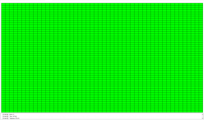

Za ten "vadný" považoval očividně ten pending - za chvíli dojede pomalý error scan po zero writu, zatím vše zelené, pak to sem pošlu. Ten zero write/dlouhý formát bych musel udělat tak jako tak - nebudu dávat na reklamaci disk plný osobních i pracovních dat, takže netřeba sarkastických gratulací.

Děkuji za odpověď. Takže - došlo k chybě čtení, disk označil sektor za podezřelý. Nyní došlo k přepisu nulami, který proběhl v pořádku - z toho důvodu nebyl sektor přemapován (a "zmizel" z podezřelých). Během zero wipe počet chyb = 0, teď doběhl i error test z HD Tune (proveden po zero-wipe) a opět doběhl bez chyb.
Tedy - duležitá data mám zazálohovaná, disk se jeví ok -> reklamovat ho nemohu -> budu dále používat a sledovat. Pokud by se znovu objevily podezřelé sektory, disk půjdu reklamovat.
