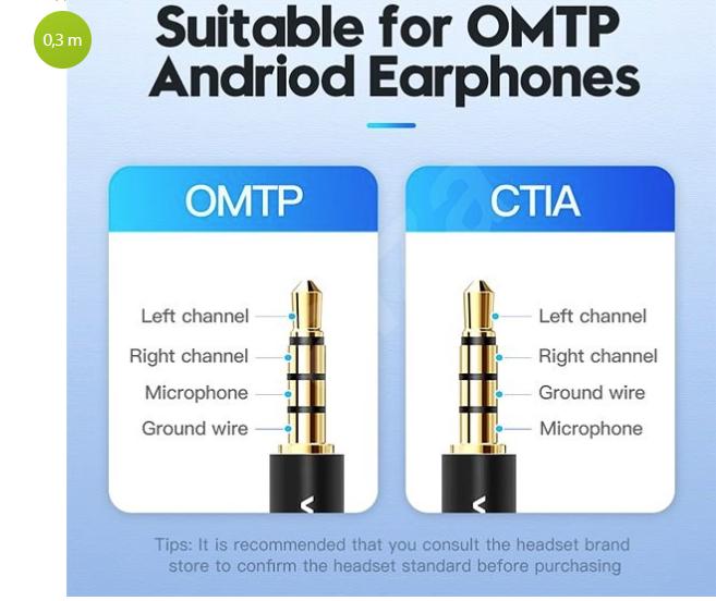

No, jestli to máš zapojený i přes ten prodlužovák, tak to ani fungovat nemůže.
Jinakzapojení 4pinů se liší (OMTP, CTIA) - jak je to zobrazeno u sluchátek. To může být taky důvod nefunkce.

1) nepoužívat tento prodlužovací kabel.
2) zkontrolovat toto - zejména viz text na dolním okraji.:

Děkuju za pomoc, vše funguje, ale ten rozdvojovací kabel je moc krátkej sám o sobě..
A moc jsem z toho teda nepopchopil, jestli je vůbec možnost to pomocí jiného typu kabelu prodloužit.
