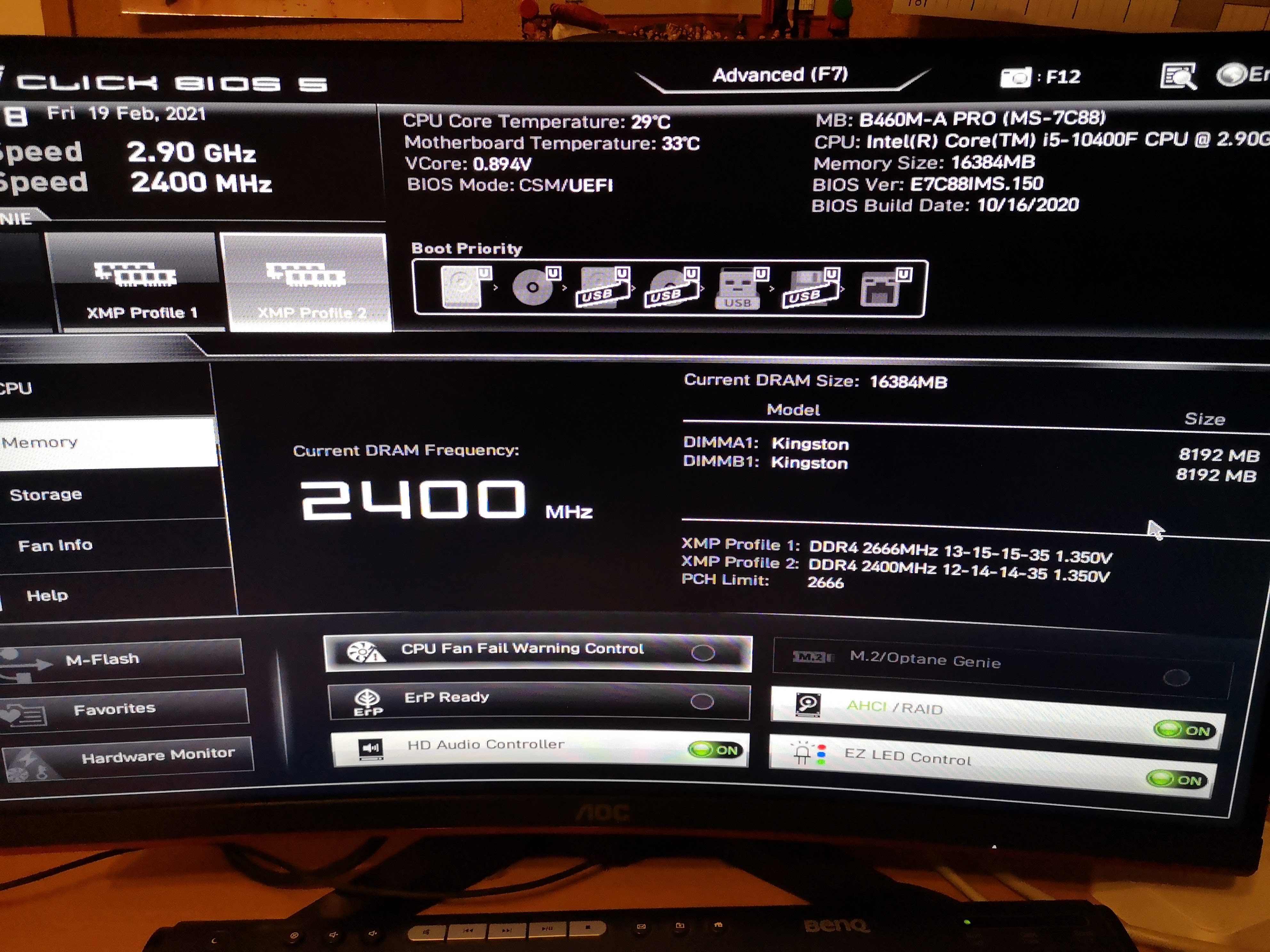

dobry den, robil som upgrade pc z i7 2600 na i5 10400f.. aj ked si myslim že vykon ramiek celkom dobry podla passmarku, ale mam spravne ovladače ? lebo v správci suborov vidim že je su využite 2 z 4 slotov RAM. pritom ja na doske mam iba dva sloty. dalšia vec že ukazuje na jednom slote 2400mhz aj v biose. to tak ma fungovať ? lebo obidve RAM su 2666mhz cl13. Vďaka za odpovede :)

Ukazuje to 2 (DIMMA1 a DIMMB1) sloty a frekvence je 2400 MHz jak definuje JEDEC standard.
Tech 2666 MHz je treba nastavit - viz XMP profil na druhem screenu.

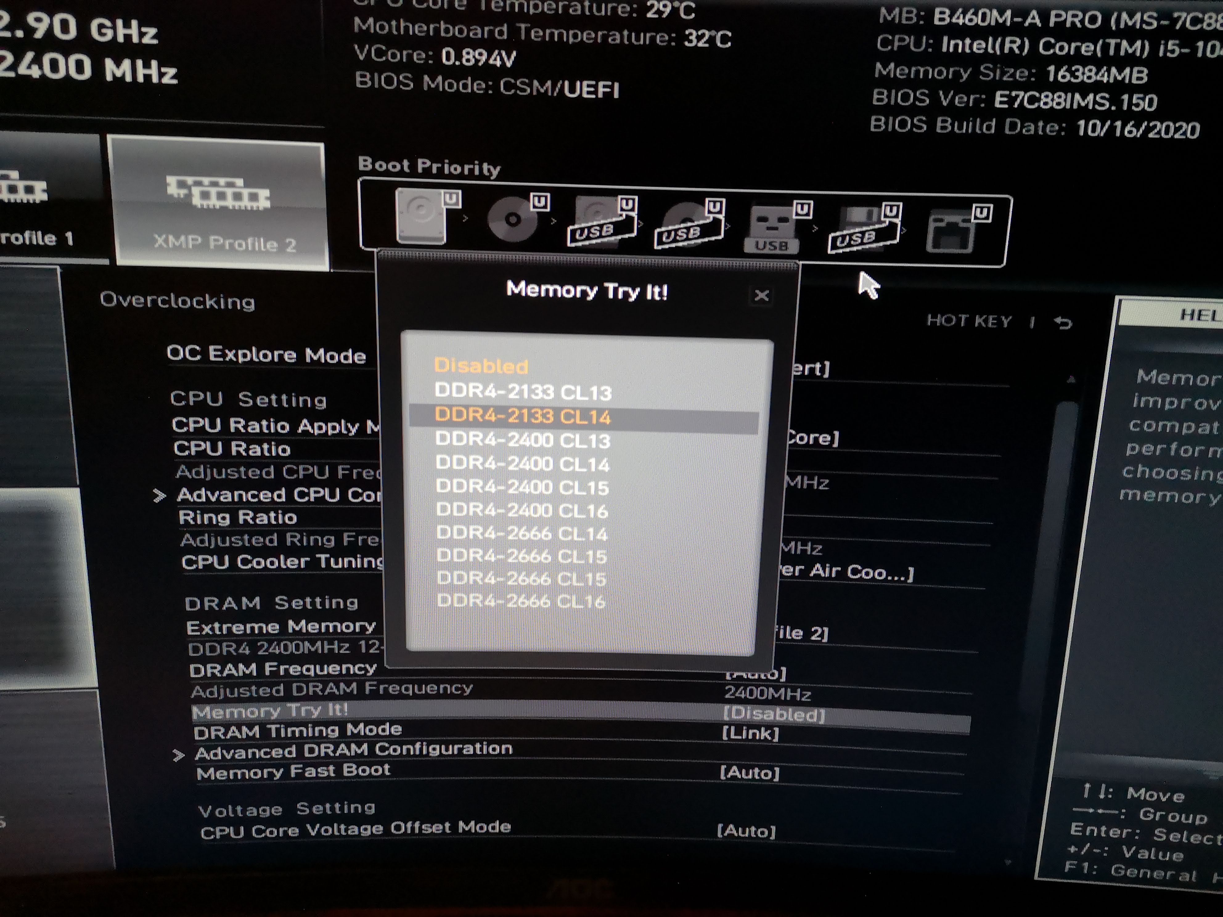

a preco tam neviem v moznostiach najst 2666 cl13 nastavenie ? este kvoli tomu som rusil objednavku ze som namiesto kitu 2666mhz cl13 objednal cl16..
na tom druhom screene ako to je tak mam nastavit 2666mhz cl14 ?

Vybrat XMP Profile 1

bolo to na automatike dal som to na ten profile 1 a podla vsetko uz mam na obidvoch 2666mhz cl14..je to ok alebo by malo ist dat aj to cl13.?
takto to mam nastavene no oboch
RE: vdaka za radu v spravcovi uz ukazuje 2667mhz a v passmarku to ukazalo o cca 220 bodov viacej. aj ked kaslem na passmark ide mi iba o to aby to bolo okej nastavene, aj tak ma v hrach bottleneckuje aktualne karta cize to je jedno :D
akurad mi je divne ze v tom spravcovi uloh tam je ze sa pouzivaju dva sloty zo 4, ale to je jedno..mozno to je tym ze som upgradoval z dosky ktory mala 4x RAM, na 2X RAM bez reinstalu windows ?

Procesor/cipset podporuje 4 sloty, ze ma deska jen dva ty programy neumi zjistit. Neres.
