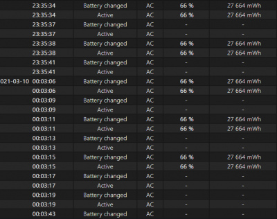

Notebook přestal detekovat baterií a když ho dám na nabíječku, tak ikonka na liště ukazuje napájení ze sítě a hodnoty skáčou z 66% na 100% plně nabito a zpět. Střídají se jen tyhle dvě hodnoty. Po chvilce se samovolně vypne, i pokud na něm nikdo nepracuje.
Software se žádný neinstaloval/neaktualizoval a teploty jsou taky v pohodě, vypnul se i při 40C. Baterie umřít nemohla, protože než ji přestal notebook detekovat, tak jsem čistě na baterií pracoval nějakých 6 hodin, než se úplně vybil. Jinou zástrčku jsem taky zkoušel a adaptér nemám zatím možnost vyzkoušet jiný, ale tento je asi rok starý a když ho detekuje notebook, tak by měl být v pohodě. taky jsem odinstaloval driver ACPI a podržel zapínací tlačítko 15 vteřin a nic, resetoval jsem i baterií pomocí pinu na zadní straně notebooku a nic. Troubleshooter na baterií taky nic neopravil.
Pokud by vám to pomohlo identifikovat problém, mám i battery report, jen nevím, jak se zde nahraje.
Notebook je prakticky nepoužitelný, vypne se po pár minutách.

Díky za bleskové odpovědi, kdyby ale baterie přeci jen umřela, tak by v battery reportu nebyla ne? Jen se tam ukazuje pouze na té hodnotě 66%.

To co ukazuje battery report je jen nějaká hodnota co změřil nějaký obvod a reporotval ji do OS.

Tak vyřešeno, problém byl úplně banální. konektor od baterky byl mírně vysunutý. Prvně bych měl radši zkontrolovat i takové banality než v tom hned hledat vědu. Díky za promptní odpovědi.
