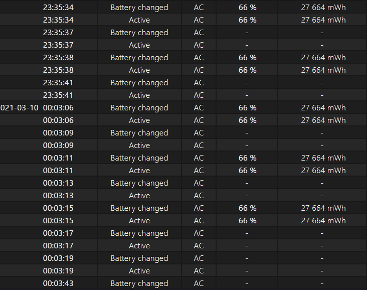

Dobrý den. Notebook acer aspire swift 3, i3 a 4gb ram
Notebook přestal detekovat baterií a když ho dám na nabíječku, tak ikonka na liště ukazuje napájení ze sítě a hodnoty skáčou z 66% na 100% plně nabito a zpět. Střídají se jen tyhle dvě hodnoty. Po chvilce se samovolně vypne, i pokud na něm nikdo nepracuje.
Software se žádný neinstaloval/neaktualizoval a teploty jsou taky v pohodě, vypnul se i při 40C. Baterie umřít nemohla, protože než ji přestal notebook detekovat, tak jsem čistě na baterií pracoval nějakých 6 hodin, než se úplně vybil. Jinou zástrčku jsem taky zkoušel a adaptér nemám zatím možnost vyzkoušet jiný, ale tento je asi rok starý a když ho detekuje notebook, tak by měl být v pohodě. taky jsem odinstaloval driver ACPI a podržel zapínací tlačítko 15 vteřin a nic, resetoval jsem i baterií pomocí pinu na zadní straně notebooku a nic. Troubleshooter na baterií taky nic neopravil.
Pokud by vám to pomohlo identifikovat problém, mám i battery report, jen nevím, jak se zde nahraje.
Notebook je prakticky nepoužitelný, vypne se po pár minutách.
Díky za zapomoc

Díky za bleskové odpovědi, kdyby ale baterie přeci jen umřela, tak by v battery reportu nebyla ne? Jen se tam ukazuje pouze na té hodnotě 66%.
Škoda, že baterie nejde oddělat normálně jako u starých ntb, ale budu to muset rozšroubovat. No, zahraju si na opraváře :D

To co ukazuje battery report je jen nějaká hodnota co změřil nějaký obvod a reporotval ji do OS.
