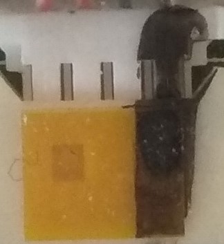

zjistil jsem, že mám spálený napájecí konektor viz. foto. Nepřijde mi to nějak moc spálené, je tedy možná oprava jen výměnou napájecího konektoru kus za kus? Dá se to poznat z fotky? Nechci zbytečně objednávat, kdyby to problém nevyřešilo a muselo by to stejně jít do servisu na odbornou opravu. Mám i multimetr, ale nevím, co na základovce měřit a jaké by měly být výstupní hodnoty, které by potvrdily nezávadnost či opak. Nabíječku změřím, jestli nezačala blbnout a nepustila tam moc šťávy. Díky za jakékoliv rady.

To vypadá jak černá barva, jsou opálené dotykové plochy? Můžeš změřit jakou má konektor impedanci.
Re: spálený napájecí konektor
Spalena zem - a jeste navic jen jedna ?
Vytahni ten konektor cely ven a vyfot to jeste jednou.
Od ceho je to kabel - napajeni displeje ?

Díky za promptní reakce. Jedná se o kabel od napájecího konektoru, nebo jak se to jmenuje. Prostě to, kam se strká nabíječka.
Černá barva to není, jde vidět, jak je to spálené. Dotyková plocha je lehce spálená, je tam černá tečka, možná to půjde vidět z fotky.

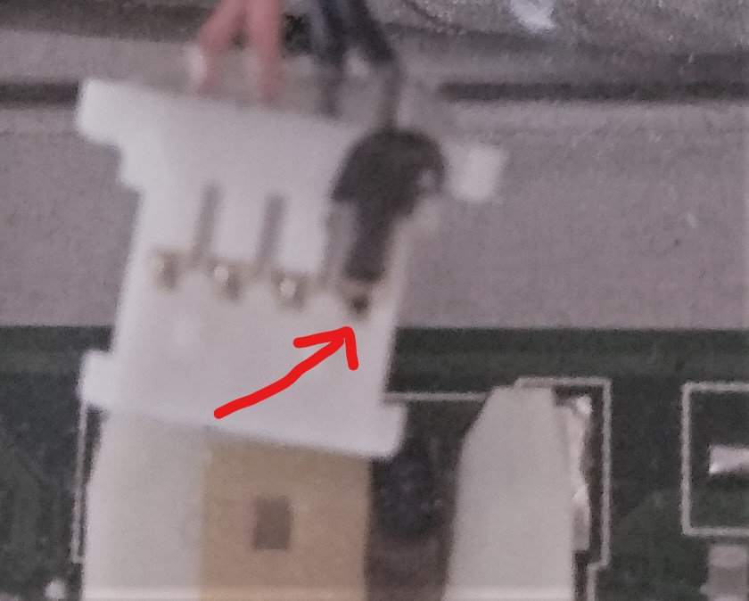

To čím se fotí očividně neumí ostřit, takže nic vidět nejde. Ale neumím si vysvětli, jak by mohl být konektor spálen na části co je "nahoře" a vnitřek konektoru by byl čistý...
Pokud je spalena cast co se vyndava, tak bude spaleny i vnitrek konektoru na desce,
takze je treba vymenit i ten.
Take nevime, jestli toto je pricina (spatny design napajeni) nebo az nasledek jineho problemu
kdy konektorem tece vetsi proud nez na ktery je urcen a zahriva se.
Co to je za pocitac a jak je stary ? Napajeci adapter je originalni ?

Ale to stále nevysvětluje, proč je spálený horní obal toho konektoru na desce, ale konektor co se do něj vsouvá by měl být spálený jen na části mimo konektor? Předpokládám tedy, že v tom konektoru na desce jsou piny do kterých se zasuje ten konektor od napájení. Tedy mezi samotnými spojenými piny v konektoru je postupně obal samice (to co není napájené na desce) a až potom je plast toho samce (to co je napájené na desce).

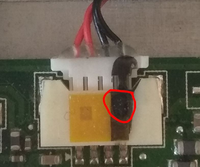

Tam je podle me cernou barvou vyznacena orientace konektoru pro zapojeni,
kdyz to skladaji ve fabrice.
Spalene je podle me jen to misto primo nad stycnou plochou:
Cerny spaleny flek uprostred cerneho pruhy malovaneho fixou.

Aha, fakt tam jde možná něco vidět. To by potom chtělo rozebrat, umýt fixu lihem a podívat se co tam opravdu je a popřípadě vyměnit celý konektor (otázka je, zda je toto příčina nebo důsledek problému).
Co je to vlastně za notebook?

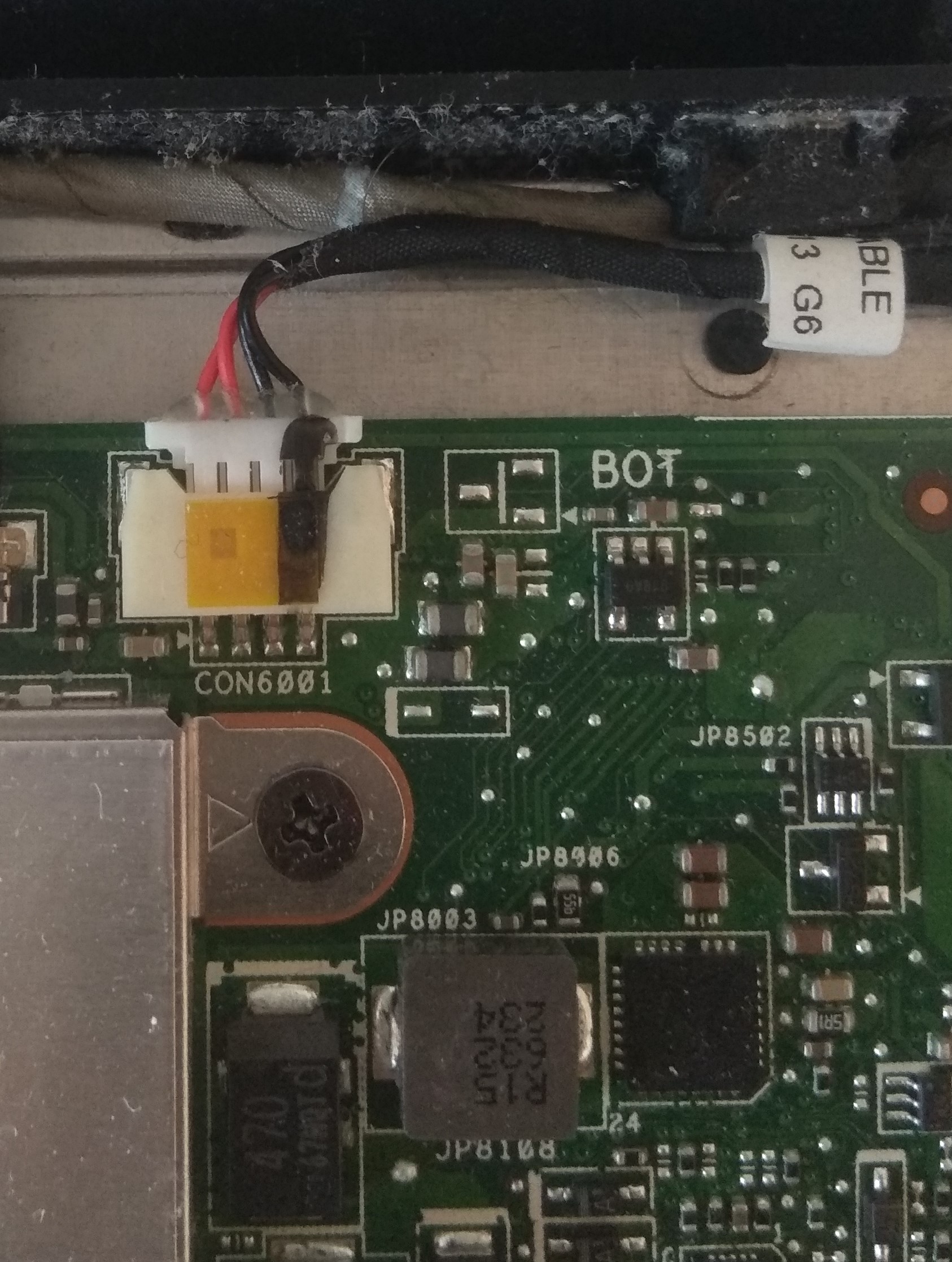

Muze to byt take stolni pocitac, je tam okolo docela dost volneho prostoru.
Merit adapter nema cenu - bylo by treba zmerit proud v zatezi, jenze nikdo nevi,
co je "moc stavy" - muze to byt poddimenzovane napajeni nebo vada dalsich soucastek.
I kdyz se vymeni konektor, muze se to stat znovu.

Ostřit to na blízko neumí, to máte pravdu, mobil má už nějaká léta za sebou. Jedná se o notebook Acer Swift 3 z 2016.
Dostanu se k notebooku až po víkendu, tak to zkusím očistit a líp nafotit (seženu lepší mobil) a případně změřit multimetrem.
Nabíječka originální není, byla vyměněna asi 2 roky zpět.

pak to bude nabíječkou ...
