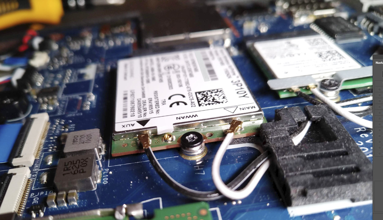

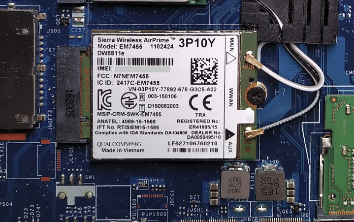

Ahoj, mám Dell e7470, chtěl jsem z něj vymontovat 4G modem a dát ho do jiného notebooku, jenže ten šroubek tam sedí jak přivařený. Nevíte, co s tím? Zkoušel jsem i dle nějakého návodu dát mezi šroubovák a šroub gumičku, a ani to nepomohlo. Nechal jsem toho být, jelikož už se začínal poškozovat zářez. Nechápu to. Předtím jsem omylem vyšrouboval Wifi modul (spletl jsem si je) a ten šel úplně v pohodě.
Ještě mě napadá, není možné, že by tam byl schválně přilepený? Z bezpečnostních důvodů třeba, aby nešel odstranit? Je to přece přece jen modul, který má IMEI a ten stroj defakto identifikuje.
Notebook jsem si kupoval jako repasovaný.

Maximalne tam muze byt Loctite, ale spis to bude fest utazene.
Je potreba kvalitni sroubovak spravneho tvaru a velikosti a par kapek WD40.
Uvolnit to muzes i klestema, tak aspon neposkodis vice zavit.

Dobře, zkusím sehnat nějaký kvalitní šroubovák a pak to zas zkusím. :-) A to WD40 jsi myslel kápnout do zářezu? Nebo jakoby trochu pomazat zboku, aby se to dostalo do závitu?

Do zarezu to nema smysl.
Tak aby to navzlinalo do zavitu a idealne tak abys nepolil vse okolo, takze idealne nejakou
pipetou.
Jako prvi bych vyzkousel male kombinacky, chytil hlavu za okraje a opatrne zkusil otacet doleva,
ale ne tak abys hlavu ukroutil.

Dle foto použitý nevhodný šroubovák, než jaký měl být. Kleštěmi to nejspíš povolit nepůjde, navíc tam není příliš místa a hrozí deformace toho plechu přes modul, kdyby se ti to smeklo.
Troška teorie k povolování šroubů: je nutné zvolit šroubovák, který tvarem a velikostí sedne do drážky - u křížových nezaměňovat philips a pozidrive, u plochých volit šířku šroubováku o něco větší, než je plocha hlavy tak, aby šroubovák nepatrně přesahoval a nemohl poškodit drážku. Při povolování jednou rukou tlačit šroubovákem kolmo a druhou otáčet. Pokud tu drážku vyžvejkáš tak, že s tím nepůjde otočit, tak nezbyde nic jiného, než jehlovým pilníčkem udělat drážku pro plochý šroubovák přes celou plochu hlavy šroubu.
