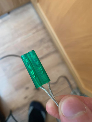

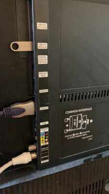

ale to jen jako střílím od boku, nevyznám se v tom. Chci vlastně jen to, že zapnu TV, zapnu DVD přehrávač propojený s TV-jen zvuk (video a anténa nepotřebuju), na televizi budu mít nastavený, že chci zvuk z toho DVD přehrávače a ten pojede z domácího kina. Pokud by to nešlo, tak mě napadlo koupit novější typ domácího kina s tím, že bych nechal ty 4 zabudovaný repráky ve zdech a všechno ostatní by bylo nový. Přiložím foto vstupů a výstupů TV i DVD od domácího kina plus koncovku repráků. Díky moc, na tohle jsem docela mimo, takže budu rád za jakoukoli radu.

Z TV optikou a tam pak jedine ten prevodnik. Jak moc dobre to funguje, to asi poradi kdo to ma.

HDMI ARC to má, ale nevím, jak si s tím poradí ten konvertor.
Jistá cesta je přes ten toslink. Tam to fungovat bude.

Jojo, to vím, že to nemá prostorovej, ale i tak to bude lepší než ty repráky přímo z TV ne? Takže když koupím toto a zapojím, mělo by to šlapat jo?
https://www.sunnysoft.cz/zbozi/168PCI-1 ... MOEALw_wcB
Jinak moc díky.
Re: Připojení staršího domácího kina k nové TV
Příspěvekod Uziv00 » 31 kvě 2021 15:16
Jo.
