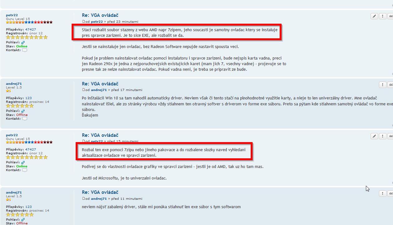

Viete mi prosím poradiť kde nájdem čisto ovládač pre grafickú kartu AMD ATI Radeon R290X bez otravného radeon software? Potrebujem len samotný driver.

Staci rozbalit soubor stazeny z webu AMD napr 7zipem, jeho soucasti je samotny ovladac ktery se instaluje
pres spravce zarizeni. Je to sice EXE, ale rozbalit se da.
Jestli se nainstaluje jen ovladac, bez Radeon Software nepujde nastavit spousta veci.
Pokud je problem nainstalovat ovladac pomoci instalatoru i spravce zarizeni, bude nejspis karta vadna, preci
jen Radeon 290x je jedna z nejporuchovejsich existujicich karet (mam jich 7, vsechny vadne) - projevuje se to
presne tak ze nelze nainstalovat ovladac. Pokud vadna neni, je treba se pripravit ze bude.

Po inštalácii Win 10 sa tam nahodil automaticky driver. Neviem však či tento stačí na plnohodnotné využitie karty, a nieje to len univerzálny driver. Mne ovladač nainstalovať išiel, ale zo stránky výrobcu vždy stiahnem ten otravný softver s driverom vo forme exe súboru. Preto sa pýtam kde stiahnem samotný ovládač vo forme exe súboru.

Rozbal ten exe pomoci 7zipu nebo jineho pakovace a do rozbalene slozky naved vyhledani
aktualizace ovladace ve spravci zarizeni.
Podivej se do vlastnosti ovladace grafiky ve spravci zarizeni - jestli je od AMD, tak uz ho tam mas.
Jestli od Microsoftu, je to univerzalni ovladac.

neviem nájsť zabalený driver, stále mi ponúka stiahnuť len exe súbor s tym softwarom
