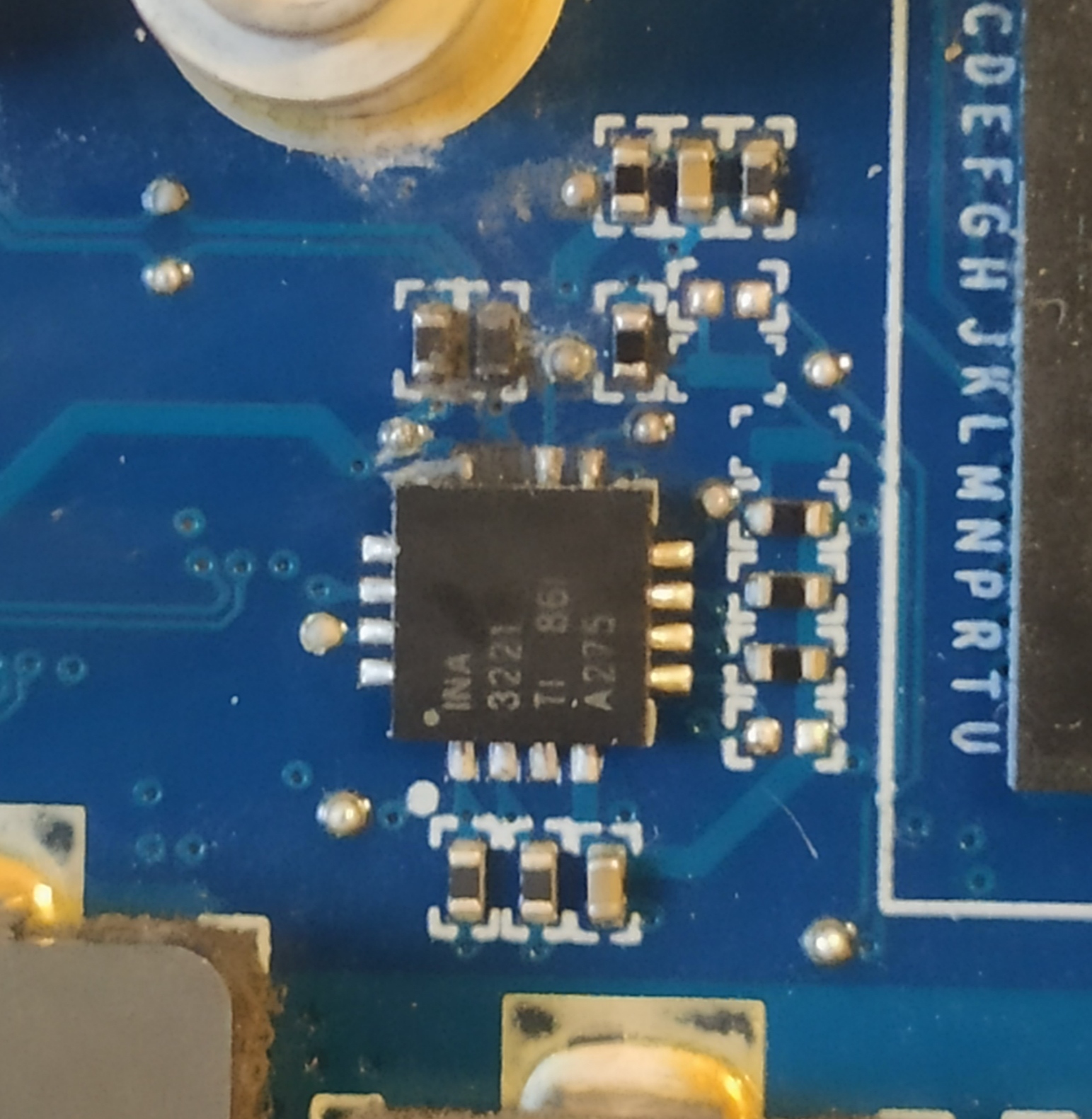

Nejde precist napeti z gpu - to je samo o sobe podivne - ze by nefungoval regulator napeti pro grafiku?
Uz jsem to jednou opravoval u jedne Geforce pro stolni pocitace, bylo nutne prepajet chip dostupny na AliExpressu.

co čtu na hp fóru, u těchto noťasů běžné a většinou je chyba s napájením ... zkoušet to na baterii, pak s adaptérem atd atd ...
"Yes, it was a problem with the power supply connection to the laptop. The connection was not good so the laptop was downclocking the hardware to favor better battery life over performance. I think this happens when the power plug is left connected into the laptop for an extended period of time.
I simply unplugged all connections to power and let the laptop run on battery until drained. Try running a game while on battery too."

no tak tohle je možné na jednom videu jsme tohle přesně viděl že to opravilo danou závadu.. karta stale ukazovala 139mhz a po přepajení už jela normálně..
ano zkoušel jsme to i na baterii i na kabelu vždy stejné

nechat baterii úplně vybít, pak zapojit adaptér a zkusit ... nějak ten management blbne

zkusím tu baterii vybít a uvidím . Tohle jsme ještě nezkoušel :D

Vybiti aku uplne dokud se pocitac nevypne provede kalibraci akumulatoru.

tak bohužel ani po vybití baterie problém stále přetrvává .
Dodatečně přidáno po 29 minutách 55 vteřinách:
Tak asi závěrem bude odpálený komponent Ina 3221 který měří napětí a proudů podle toho co jsem zjistil ..
