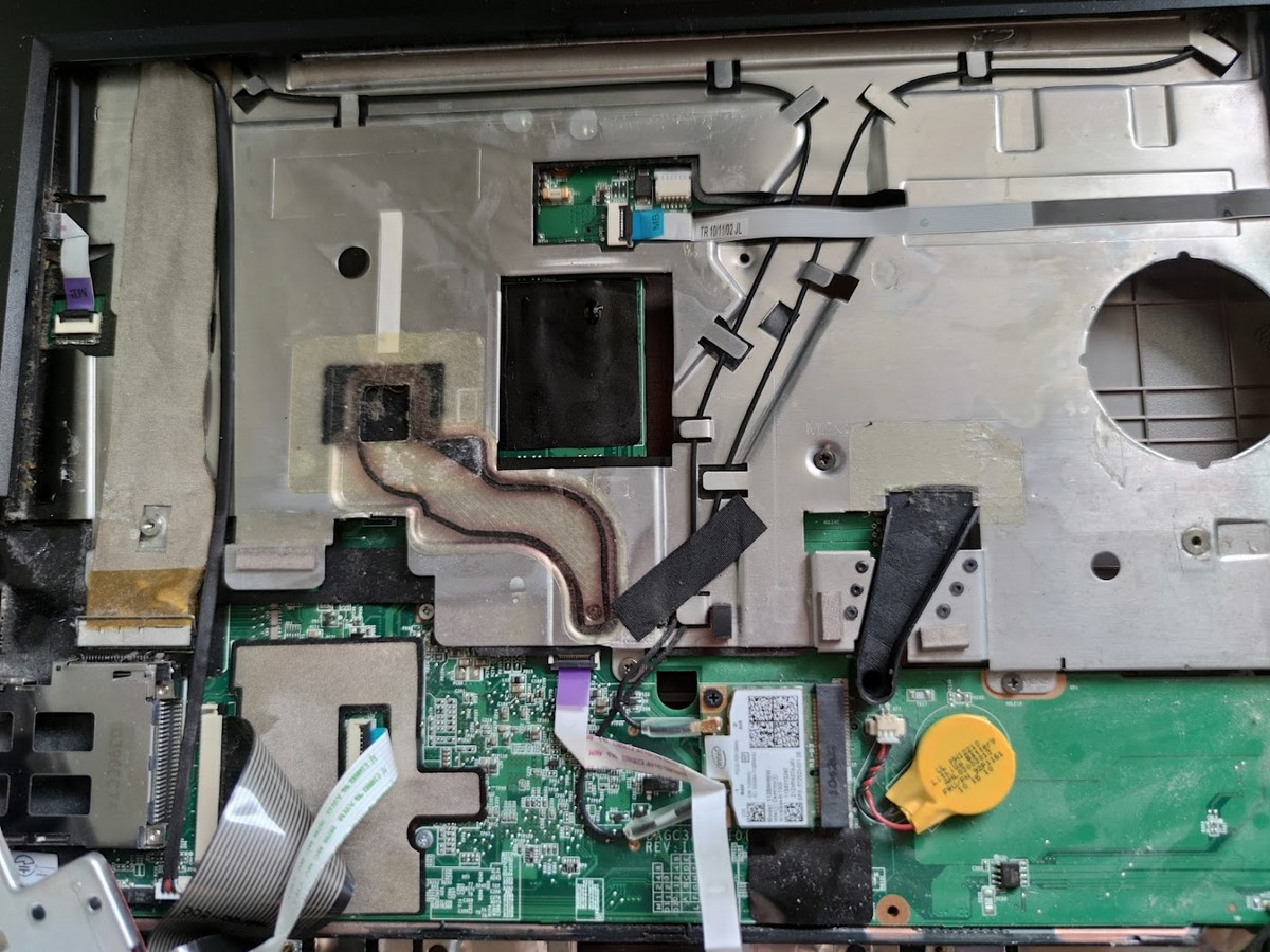

Příspěvekod radek178 » 21 črc 2021 11:24
Tak mírná změna. Dnes se ntb rozjel. Trvalo asi 10 minut, než naskočil. Nicméně nefunguje klávesnice a touchpad. Respektive fungují, ale špatně (fungují jen některá písmenka a touchpad jen zběsile bliká a skoro nejde pohybovat šipkou na obrazovce, drží se to na jednom místě a odskakuje to různě a vrací se to zpět). Zkoumal jsem proč a konce káblů od klávesnice a touchpadu byly zalepené pitím. Očistil jsem je, ale pořád to nefunguje správně. Myš v USB funguje.
Napadá někoho, co ještě zkusit případně pročistit? Koroze nikde vidět není, jen jeden šroubek u klávesnice vypadal zkorodovaně, něco jako zaschlý cukr. Fotku desky teda neposílám celou, protože celé jsem to dál nerozdělával, protože podle mýho k tomu není důvod. Není tam asi nic, co by mně v této situaci mohlo pomoct.
Vypadá to totiž, že 2 dcl sladkýho pití tam asi určitě nenateklo a pokud ano, tak odteklo odtokovýma kanálkama. I to SL má fakt klávesnici jako měly moje ntb řady T.
Příspěvky: 55011
Re: Vytopeny starsi NTB
Příspěvekod petr22 » 21 črc 2021 11:27
Vzdyt je to tak nejak obllemcane skoro cele.
Rozebrat - desku ven, vsechny kabely vypojit, vse dokonale ocistit isopropylem a znovu slozit.
radek178
Příspěvky: 256
Registrován: únor 08
Příspěvekod radek178 » 21 črc 2021 11:40
Deska nelepí. Lepí jen ten plech pod klávesnicí, co je vidět na fotce. Navíc netuším, jestli lepí kvůli pití nebo proto, že tam byla klávesnice něčím přilepená. Koupím ten isopropyl a uvidím. Nestačí technický benzín? Ten mám doma.
