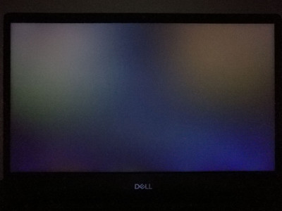

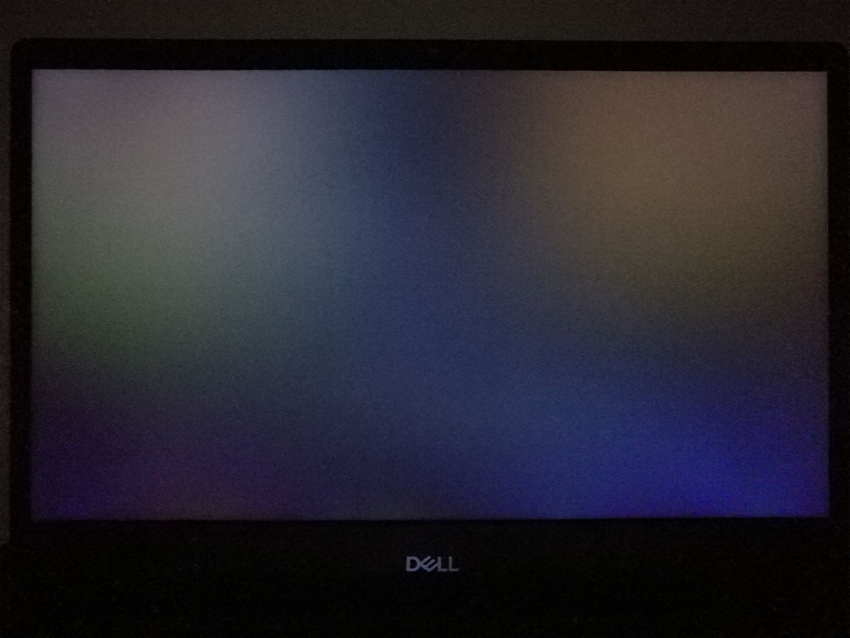

Dobrý den,
mám problém s displejem u notebooku Dell Vostro 5481 (14"), IPS. Už krátce po zakoupení (za měsíc to bude dva roky) se v jednom rohu vyskytoval žlutozelený flek, taková mlha. Nejspíše tedy IPS bleeding. Postupně se to však zhoršovalo - především do dalších rohů, tak jsem se nyní rozhodl notebook reklamovat, a to přímo u dellu (notebook jsem jinak kupoval v ts-bohemia). Operátor (nebo technik) na telefonu chtěl, abych mu poslal fotku černé obrazovky, to jsem udělal a na to odpověděl že se jedná o panel IPS, že je to jeho vlastnost a že výměna není možná (čímž zřejmě myslel, tedy že není důvod pro výměnu v rámci reklamace, ne že by to reálně nešlo vyměnit). Já s tím nesouhlasím, myslím, že to na reklamaci je, vadí mi to, a i kdyžnotebook dell za 19 tis není žádná hitparadá, na něco takového se nechci dívat. Tak bych se chtěl zeptat, co si o tom myslíte (fotku přikládám), a jestli mátě zkušenost s tím, že jste byli nespokojeni u dellu s vyřízením reklamace, jak dále postupovat.

Re: podsvícení displeje dell vostro 5481
Odlepená/pokroucená fólie která rozvádí světlo na celou plochu. Opravit to sice lze, ale jim se do toho evidentně nechce, raději to řeší výměnou celého displeje.
A z toho se snaží vykroutit - nedej se a rozhodně to reklamuj, normální (v normě) to v žádném případě není. Na jejich výmluvy neber zřetel, zkrátka to zkoušejí...
Reklamaci neřeš po telefonu ani mailem. Při uplatnění reklamace musí prodejce sepsat reklamační protokol a v něm musí být v případě zamítnutí uvedený důvod. Jedině tak máš v ruce něco pro případné další handrkování.
Tvrzení, že se jedná o vlastnost panelu nemůže obstát, protože by tuto vlastnost musely mít všechny hned od začátku.
