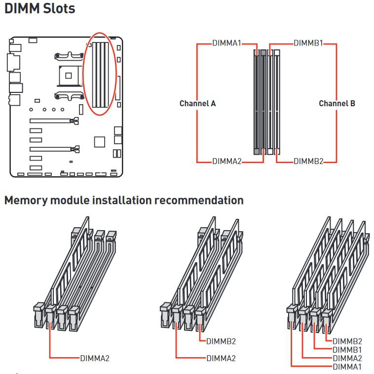

Re: Kingston DDR4 podtakované na 2400 MHz
Fakt?
Z manualu:
Z manualu:
- Karrex
- Elite Level 10
- Příspěvky: 9622
- Registrován: listopad 08
- Bydliště: Brno
Spodní a horní část se vylučuje nebo mi něco uniká?
Vždy je to x y x y, nějak mi nedochází, proč by to najednou měnili.
Sestava v profilu.
