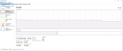

Tak reset nepomohl. Ted mam dvě ram ve slotu 2-4 a po 5 restartech sice najelo ale vidím jen 8Gb z 16Gb viz foto.
Dodatečně přidáno po 59 minutách 47 vteřinách:
Tak po aktualizaci na bios 7C02v1E je vše v pořádku. Dokonce XMP funguje. Děkuji za radu a nasměrování co dělat. Díky update biosu si mohu koupit lepši cpu jak jsem se díval. Je tam podpora. Vše jsem dělal poprvé a měl jsem obavy jestli dělám vše dobře.
