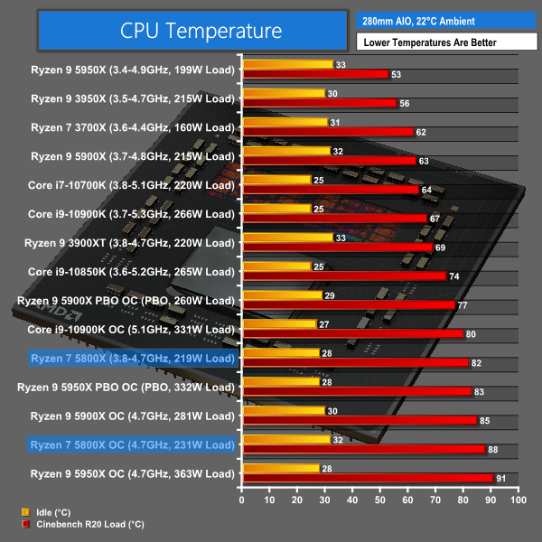

Re: RTX 2070 Ryzen 7 5800X
Tak s chlazením Ryzen 5800X je obecně docela problém, jak má ten jeden malý chiplet, tak moc dobře se to teplo nerozloží a nedostává se do chladiče, zkusil bych se podívat jestli nemáš zaplý PBO nebo něco a případně bych to povypínal, ať to tak moc neboostuje a mohlo by to být o něco lepší. Většinou se doporučuje připlatit rovnou na Ryzen 5900X, kde máš 2, sice máš pak vyšší latence a výkon pak může být někdy i nižší a nepomůžou dostatečně ani ta jádra s cache navíc, ale aspoň pak nemáš takové problémy s provozom, každopádně ten příplatek je celkem vysoký a na hry je takový procesor zas trochu přehnaný. Další alternativou je dát i5 12600K, který bude +- výkonově srovnatelný a i když víc topí, tak ten přenos tepla má o dost lepší, ale zas ti to zavaří ostatní komponenty kvůli většímu odpadnímu teplu a pak musíš zlepšit to airflow, i když jen v těch hrách to neudělá zas takový rozdíl kvůli nízkému zatížení, ale teploty se zlepší o dost. Nicméně to bys zas musel celé měnit i s deskou.
5800x opravdu dost špatně přenáší teplo. Zkus si pohrát s napájením. A určitě zkus curve optimizer a dát negative offset. Kdyby si chtěl můžu ti přes SZ poradit nějaké hodnoty. Hotspoty u gpu jsou i kolem 100.

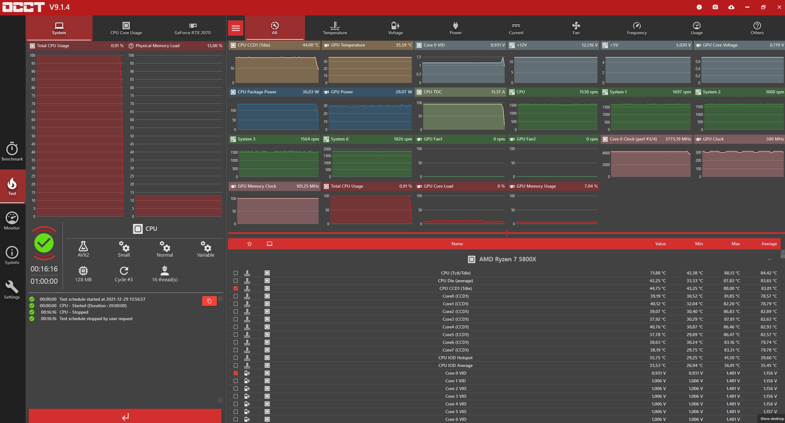

Samozrejme, budem velmi rad, ked mi pomozete s tym nastavenim toho napajania procesoru. Je to uz problem, ktory ja uz neviem vyriesit, musim otvarat okno a mrznut, aby som nemal procesor na 85-90ke...posli mi pokojne SZ.
- Level 2
- Příspěvky: 185
- Registrován: srpen 21
https://www.youtube.com/watch?v=dfkrp25dpQ0
Podla tohto navodu som to nastavoval a momentalne mam Curve na 20
Zkus to ještě jednou s vyplym XMP
A ak ten test prejde na vypnutej XMP, tak nebude to minus pre mna? Predsa by som rad tie RAMky mal rychlejsie
idem to skusit s vypnutym XMP.
Dodatečně přidáno po 11 minutách 46 vteřinách:
Errory prisli po 3-tej minute na tom istom

00:03:31 - Error - CPU - 40878 error(s) found on physical core #3 (Virtual core #6)
00:03:32 - Error - CPU - 40844 error(s) found on physical core #3 (Virtual core #6)
00:03:33 - Error - CPU - 40927 error(s) found on physical core #3 (Virtual core #6)
00:03:34 - Error - CPU - 40848 error(s) found on physical core #3 (Virtual core #6)
00:03:35 - Error - CPU - 40983 error(s) found on physical core #3 (Virtual core #6)
00:03:36 - Error - CPU - 41000 error(s) found on physical core #3 (Virtual core #6)
00:03:37 - Error - CPU - 40920 error(s) found on physical core #3 (Virtual core #6)
00:03:38 - Error - CPU - 40911 error(s) found on physical core #3 (Virtual core #6)
00:03:39 - Error - CPU - 40971 error(s) found on physical core #3 (Virtual core #6)
00:03:40 - Error - CPU - 40791 error(s) found on physical core #3 (Virtual core #6)
00:03:41 - Error - CPU - 40609 error(s) found on physical core #3 (Virtual core #6)
00:03:41 - Info - CPU - Stopped
00:03:41 - Info - Test schedule stopped by user request
To je divné, nějak moc těch erroru. Tak zkus negative -10.
Ryzen 5800x(XPG Levante), B550 mag tomahawk, 2x16GB Fury Renegade 3600Mhz CL16, Asus TUF RX6800, Kingston A2000 500GB+1TB, XPG CORE REACTOR 850w
- Level 2
- Příspěvky: 185
Co to spravi ak tam nastavim -10?
Každá hodnota - ti pomůže trochu s teplotou. I kdyby jen - 5. Já zkoušel asi 3 ryzeny a vždycky byly minimálně na - 15 stabilní. U svého jsem si stim hrál několik dní než byl stabilní zároveň s xmp profilem. Chce to trpělivost a zkoušet. Peojistotu bych zkusil procesor znova vytáhnout a zasadit. Před aplikací nové pasty pořádně očistit.
