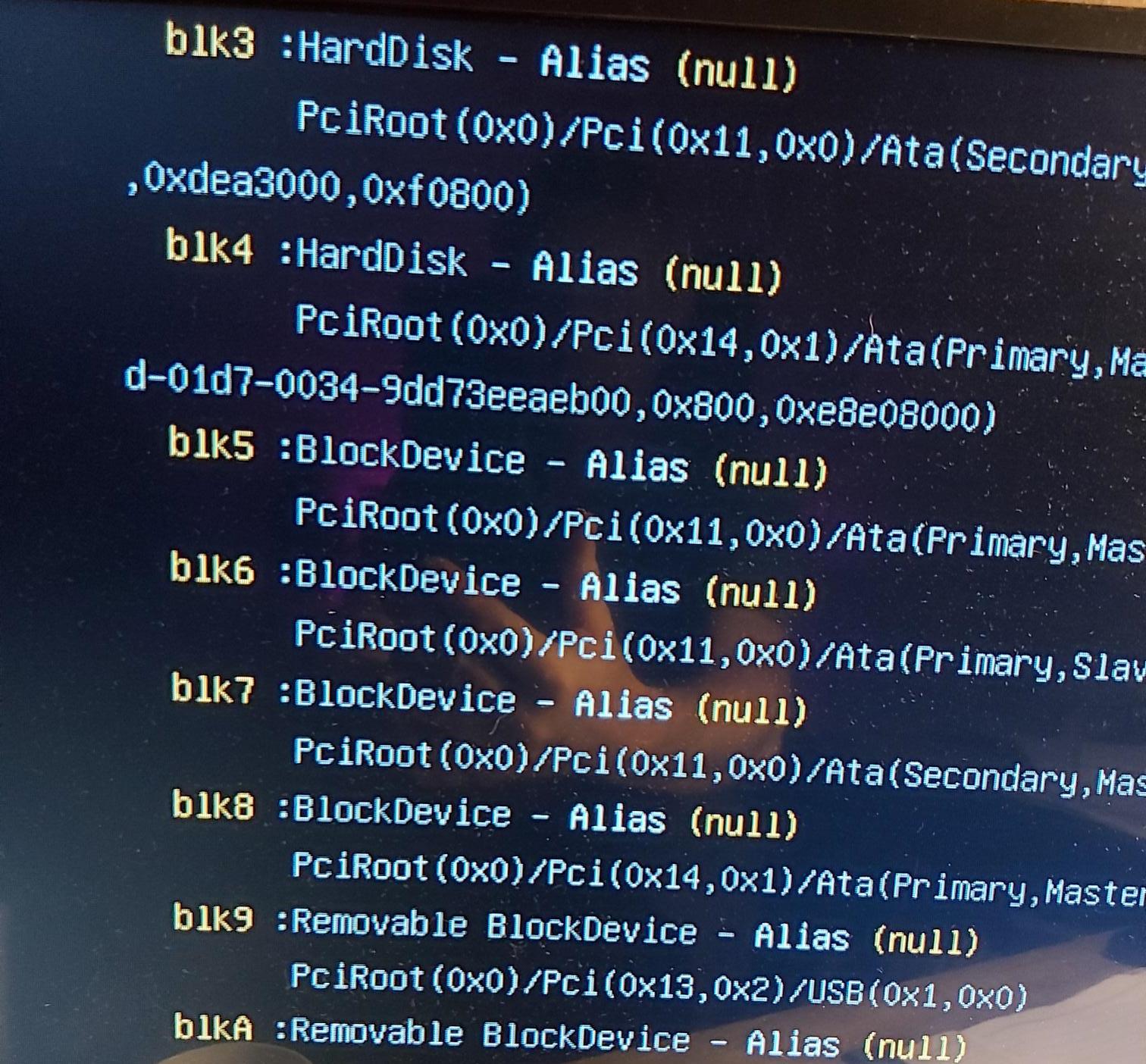

Dobrý den všem, cca 3 dny se PC při spuštění objeví tohle na monitoru (viz obr. příloha) Pokud při startu dám F12 boot na otevřu jej dám boot z SSD, tak pal běží o.k. Děkuji pokud někdo vím čím to je předem za odpověď. Albert
zeus
Příspěvky: 11126
Bydliště: Pankrac
Re: Zapnutí PC
Příspěvekod zeus » 13 led 2022 20:48
Vitel na PC-help!
Tohle je UEFI shell tve desky, takze staci misto F12 dat pri startu Del a to SSD dat na prvni misto v poradi natrvalo.

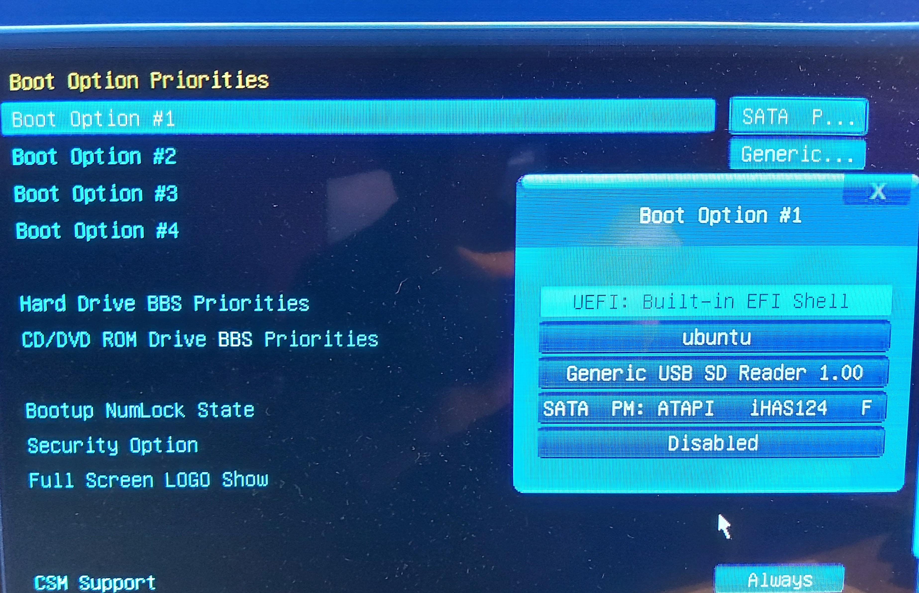

Díky, to jsem už několikrát chtěl udělat, avšak v boot option se mi otevře nabídka pouze malá a ssd disk v ní není oproti F12.

Tak nam dej fotku te F12 a radeji i Hard drive BBS.
