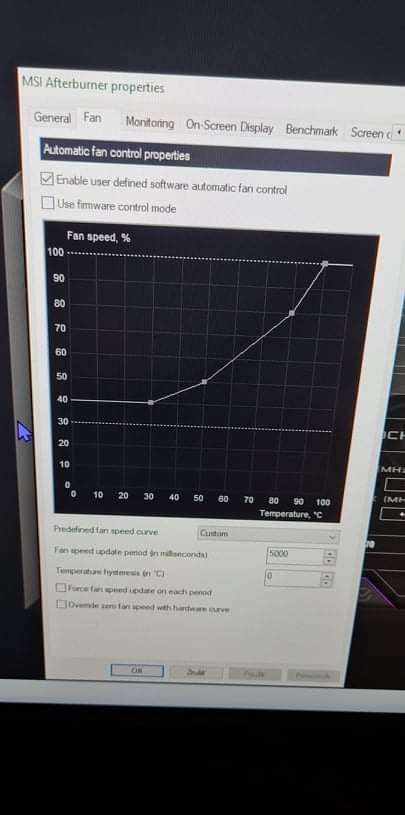

Zřejmě vadný ventilátor, konstrukční chyba v návrhu chlazení, nebo chyba v PWM řízení ventilátoru, kdy dochází k pulzování/vibracím při rozjezdu. Na fóru EVGA se to dost probírá. Poměrně častá závada. Taky jsem si toho všimnul. Asi nejjednodušší a nejrychlejší řešení je nastavit v MSI Afterburneru trvale minimální otáčky na 20%, aby se ventilátor nezastavoval.

Nastavil som si aby sa mi ventilátory točili už pri zapnuti pc..a zavrci mi to len na začiatku..lem neviem ci mam dobru krivku?
