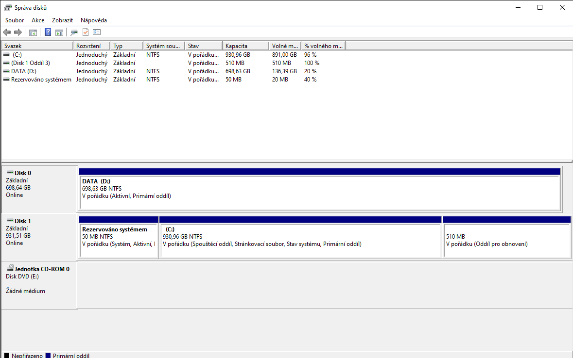

Do přílohy jsem dal fotku, ze správce disků. Stařeček je ten DISK 0 ale skrytý oddíl jsem tam nenašel?
Prosím o podrobnější vysvětlení všeho, co jste psal?

Vidím to tak, že když jsi koupil SSD na W8, tak jsi je nainstaloval i s připojeným stařečkem. A wokna udělaly to, co dělají a nahrály zavaděč na stařečka. A proto při nesprávně nastaveném bootování v BIOSu BIOS zavedl systém ze stařečka, ovše zavaděč už nenašel systémový disk s W8, proto žádal opravu.
ad 1) umí diskpart a všechny programy pro práci s partition (např. easeus partition master)
ad 2) diskpart je součástí windows
ad 3) nenajedeš tak, že odstraníš oddíl a vytvoříš nový, nicméně dle mě SSD zavaděč neobsahuje. V BIOSu se nastavuje vždy. Nenastavovat můžeš pouze v případě, kdy kromě systémového disku již žádný jiný neobsahuje zavaděč. Což obsahuje ten tvůj stařeček.

ad 1) na stareckovi je jediny oddil a ten ma priznak Aktivni. Kdyz ho (ten priznak, ne oddil) odstranis, z disku uz nepujde startovat a proto nenabehnou ty W8.1 z puvodniho SSD.
ad 2) bez pripominek, je to pomerne mocny program v textovem rezimu, kam se vepisuji prikazy, takze zde radeji zustan nevzdelan
ad 3) viz 1 - nebude mit ke startu nic dalsiho, takze pak je poradi disku v BIOSu jedno.
