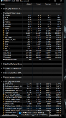

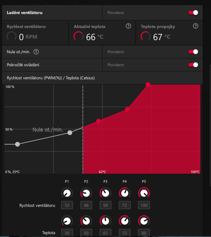

A mám docela problém s teplotami, grafika má funkci semi pasivního chlazení, ale tady nastává docela problém. Při hraní méně náročných her, kde se grafika využije třeba jenom na 30-40%, tak se dostávám na teploty okolo 67 Stupňů a větráčky se prostě nesepnou, při hraní náročných her, kde už využiji grafiku na 100%, tak se sepnou automaticky okolo 60 Stupňů, grafiku jsem netaktoval, nedělal s ní vůbec nic, mám jí nastavenou ve výchozím stavu, tak bych se chtěl zeptat, jestli je to takhle v pořádku, děkuji.

Stáhni afterburner, nastav si vlastní křivku ventilátorů a nastav spouštění s Windows.

Spíš zkus jiné ovládače. Podle mě, to bude nějaký bug.
Stahuj jen ty co mají WHQL. Optional múzou mít chyby.
Větráky mají vždy sepnou, pokud je teplota nad 60, je jedno jaké je využití.

Docela zajímavý ten graf, mi tam zas žádné takové nulové otáčky nastavit normálně ani nejdou s tím manuálním nastavením, svou RX 5700 jsem musel opravdu hodně přemlouvat, aby je tam nastavovala a ty větráky vypínala v nízké zátěži do určité teploty. To je vždycky docela srandovní, jak někdo má s něčím problém a já s tím mám vždycky taky ten samý, akorát přesně opačný.

Mám dojem, že Radeon Software na té křivce počítá s teplotami "hot spot". Jak radí kolegové, Afterburner je přehlednější i stabilnější.

A jak to mám nastavit v afterburneru ? Zase bych chtěl využít toho, aby mi třeba do 40-50 stupňů nejely větráky.
Jen si myslím, že když se mi nesepnou větráčky, když má 67 Stupňů, tak je to hloupost.
