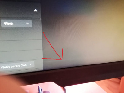

Dobrý den prišiel som si po radu všimol som si že ked hrám alebo napr na nejakej bledej fotke alebo tak tak na spodnej časti je ako keby biely pruh cez cely panel uloh
Monitor mám BenQ XL2411P fotku prikladám nižšie. Myslím že je to tam trošku vidno ked tak by som urobil dalšiu fotku ale ten pas je vo vyške aj po dlžke tak isto ako panel uloh.

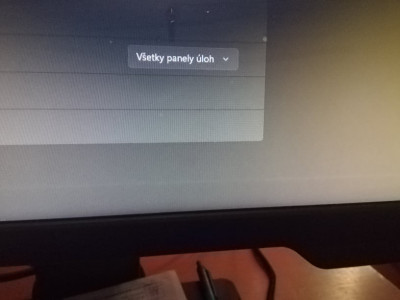

Tu je fotka neviem či to je vidno ale lepšie to neodfotim lepši foťak nemam ako keby je tam biely skoro neviditelný pas dole po dlžke panela uloh podla mna to je aj vidno na tej fotke
Dodatečně přidáno po 3 minutách 59 vteřinách:
Kvôli fotke som skryl panel uloh aby to bolo vidno

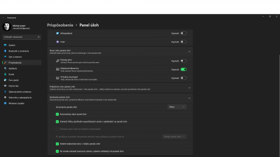

Screenshot, né fotografii, pokud to bude i na screenshodu -> vadná grafika. Pokud je to jen na monitoru a screenshot bude OK je vadný monitor/kabel.

tu je screen teda :)
Dodatečně přidáno po 3 minutách 48 vteřinách:
Čo to je za typ poruchy pride mi že to na screenshote neni kabel som skušal už iny napr idem cez Display port a vyskušal som nasledne HDMI tiež to tam bolo.
