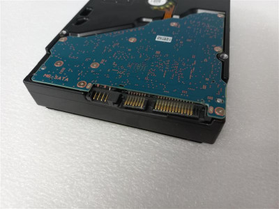

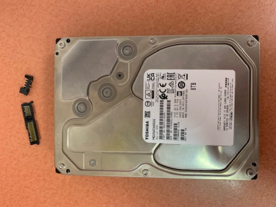

na firmu nám přišel rozbitý HDD Toshiba 3.5" 8TB,7.2K RPM,SATA 6Gb/s,256M,512e - MG06ACA800E a potřebovali bychom jej opravit. Disk má vylomené konektory (viz. foto.)
Hledám někoho, kdo se zabývá opravou HW za cenu, aby se nám to vyplatilo. Je tu někdo takový, nebo víte o někom?
Děkuji.

Vyfot DPS tak aby bylo videt to misto kde byly vylomene konektory.
Tzn aby bylo videt poskozeni DPS.
Co se tomu disku stalo? Toto nemusi byt jedine poskozeni, vypada to na peknou slupku.

Příspěvekod creativ718 » 26 srp 2022 10:11
No někdo z pošty s tím praštil :/
foto 2 - tak by to mělo vypadat

Ani na jedne fotografii neni to, co jsem chtel videt - misto kde jsou vytrzene konektory.

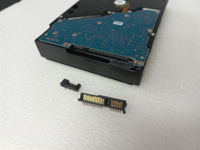

Příspěvekod creativ718 » 26 srp 2022 12:35
Foto desky ze spodu pod odmontovani

Pekne vytrhane pajeci plosky jen co je pravda.
Tohle opravi kazdy, kdo umi aspon trochu pajet, je to ciste vylomene v miste osazeni konektoru.
Ta oprava bude samozrejmne videt a je nutno doufat, ze ten disk nema po narazu mechanickou vadu.

Se sem taky trochu vetřu, když došlo ke zlomení jenom plastu (disk co tu mám), který je z venčí disku a trčí volné kontakty, které v něm byly, stejně se to asi musí odpájet a napájet nové konektory že?

Rozhodne je to bezpecnejsi, pokud to ve stavajicim stavu vubec funguje.
Bez toho plastu se mohou piny spojit - a napajeci piny spojene se sousednimi mohou znicit elektroniku disku.

petr22 píše:je nutno doufat, ze ten disk nema po narazu mechanickou vadu.
Jo doufat, ten dulek vedle samolepky tam z vyroby taky urcite nebyl.

To me pripada jako odraz nejakeho zdroje svetla.

Také jsem si všiml, že ten odraz vypadá jak na prohnutí u důlku. Ale to by se měl zmínit @creativ718.
