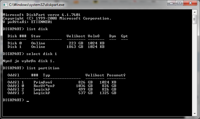

Re: Špatná velikost HDD
Příspěvekod Uziv00 » 19 zář 2022 20:31
Tam není vidět nic. slováci nechápou, že pokud systém bere disk špatně, pak jakýkoli program nainstalovaný do tohoto systému disk bude brát taky špatně.
Restartuj do stavu nouze (abychom pracovali jen se základními ovladači). Spusť příkazový řádek. Zadej příkaz diskpart. Měl by se spustit v dalším dosovském okně.
A zde:
- "list disk" zobrazí všechny disky v systému
- "select disk #" - kde # je číslo disku - měla by to být ta toshiba - to zapne operace nad tímto doskem
- "list partition" - vypíše partition na té toshibě.
Jak to vypadá ukáže obrázek. Až uvidím, co ti to hlásí, můžeme se pokusit o opravu.
