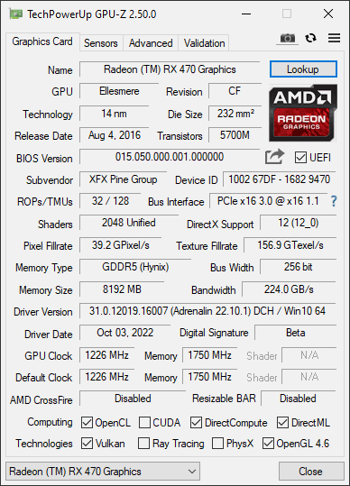

Vyfot tu kartu, z obou stran. A udelej screenshot GPU-Z kde hsou videt parametry karty.
Jestli je to padelek nebo nejaka specialni tezebni verze bude to videt na prvni pohled.
Ciste NAHODOU, nema jen jeden DVI vystup a zadne HDMI a DisplayPort vystupy?

Re: Nefunkční grafická karta
Na techpowerup jsem koukal a našel ji, no bios verze vypadá tedy stejně.
Přidávám tedy fotky karty a screen z GPU-Z.
Pokud se nepletu, originál PCB XFX má logo přímo natištěné:
Ta samolepka "7 mesicu zaruky".
Z ktere planety tato vec priletela?
Ne, vazne, dokonce i v USA maji povinne 12 mesicu zaruky, u nas 24.
Kde se ta karta vzala a co o ni vi puvodni majitel?
Na bazarech/aukro a Aliexpres 2020-2022 se dají najít i s podobnou fotkou a podobným SN. Ceny od 1500 do 5000Kč.
A zeptám se hloupě, nezapoměl jsi zapojit i 6pin napájení PCIe grafiky?
Vyzkoušej nějakou podobnou hru, třeba demo, nainstalovat s touto kartou načisto.
Vyzkoušej půjčit si kvalitněnší zdroj.
