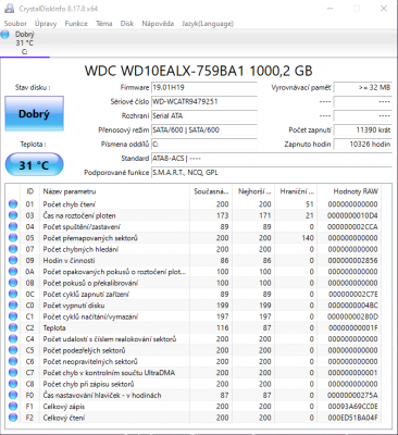

Nainstaluj si CrystalDiskInfo, zde: https://crystalmark.info/redirect.php?p ... oInstaller a dej sem obrázek s výsledkem SMART disku. (Win+Shift+S) Výstřižek.

Příspěvekod Jestřáb » 25 říj 2022 11:19
Zde dávám obrázek z CrystalDiskInfo

SMART HDD vypadá OK.

Ten disk vypadá na první pohled v pořádku, ale vadí mi ta prodleva 2 minuty při startu PC, než začne OS najíždět. To určitě v pořádku není. Sám používám v práci počítač s pevným diskem. Start Windows 10 sice trvá déle, ale není to žádná tragedie a pracovat se na tom dá.
