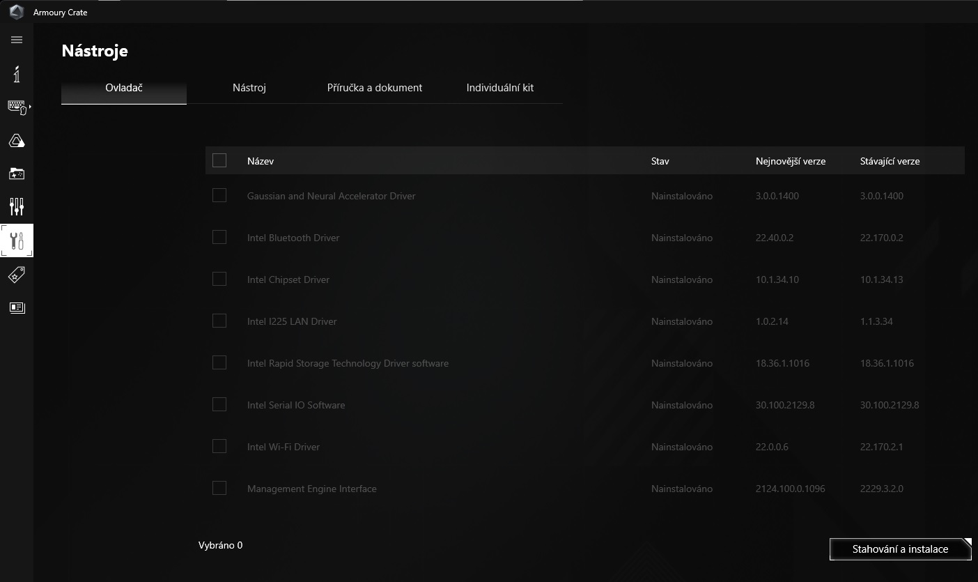

No áno.Neviem,či aj ten Sata vyššie ,by nemal mať rovnakú verziu.Len info.Máš NVME Crucial,nainštaloval si k nemu ovládač?

Tak tady je screen z armoury

Ak si to neskúšal ,tak odinštaluj si ten ovládač s chybou v Správcovi zariadení.Ak ponúkne odinštalovať softvér ,tak to odfajkni.Reštaruj PC a pozri sa ,či zostala chyba.

Už je to vyřešené, udělal jsem čistou instalaci Windows 11 a už to tam není. Vůbec to teď ve správci zařízení není. Nechápu....

Aj toto bola možnosť.Ovládač s chybou, kód10 ,niekedy je problém sa toho zbaviť,ak sa to takto zasekne.
