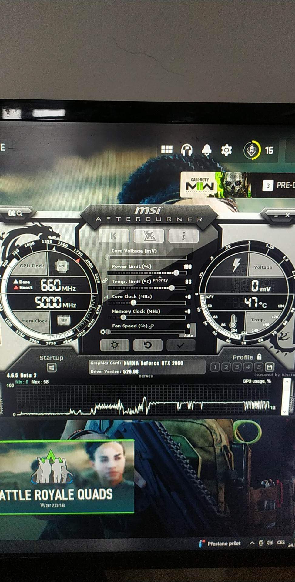

Dobrý den, vypůjčil jsem grafickou kartu rtx 2060 kamarádovi. Grafické jádro a grafická paměť jede na nízké hodnoty viz. Obrázek.
Když zapnul msi afterburn tak gpu jela jen na cca 30% a cpu tak na 60% při hře.
Je možné že by ho až tak procesor?
Když jsem si našel bottleneck kalkulačku tak byl bottleneck jen 3%.
Cpu i7 6700

Zatizeni je nutne merit primo ve hre pri hrani.
Nikde neni napsano, ze zatez cpu a gpu musi byt 100%, zalezi vzdy na konkretni
hre jak dokaze vyuzit grafiku a procesor.

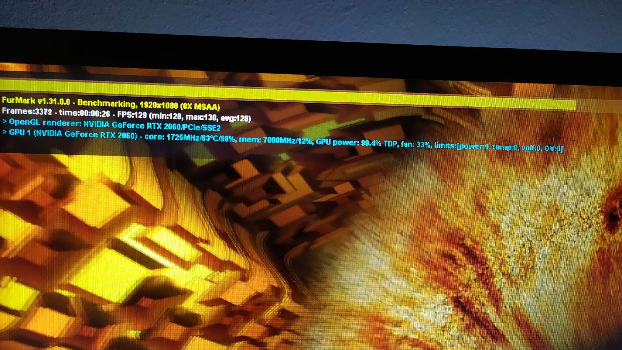

Grafika v furmarku jede dobře, ale ve warzone 2 ne.

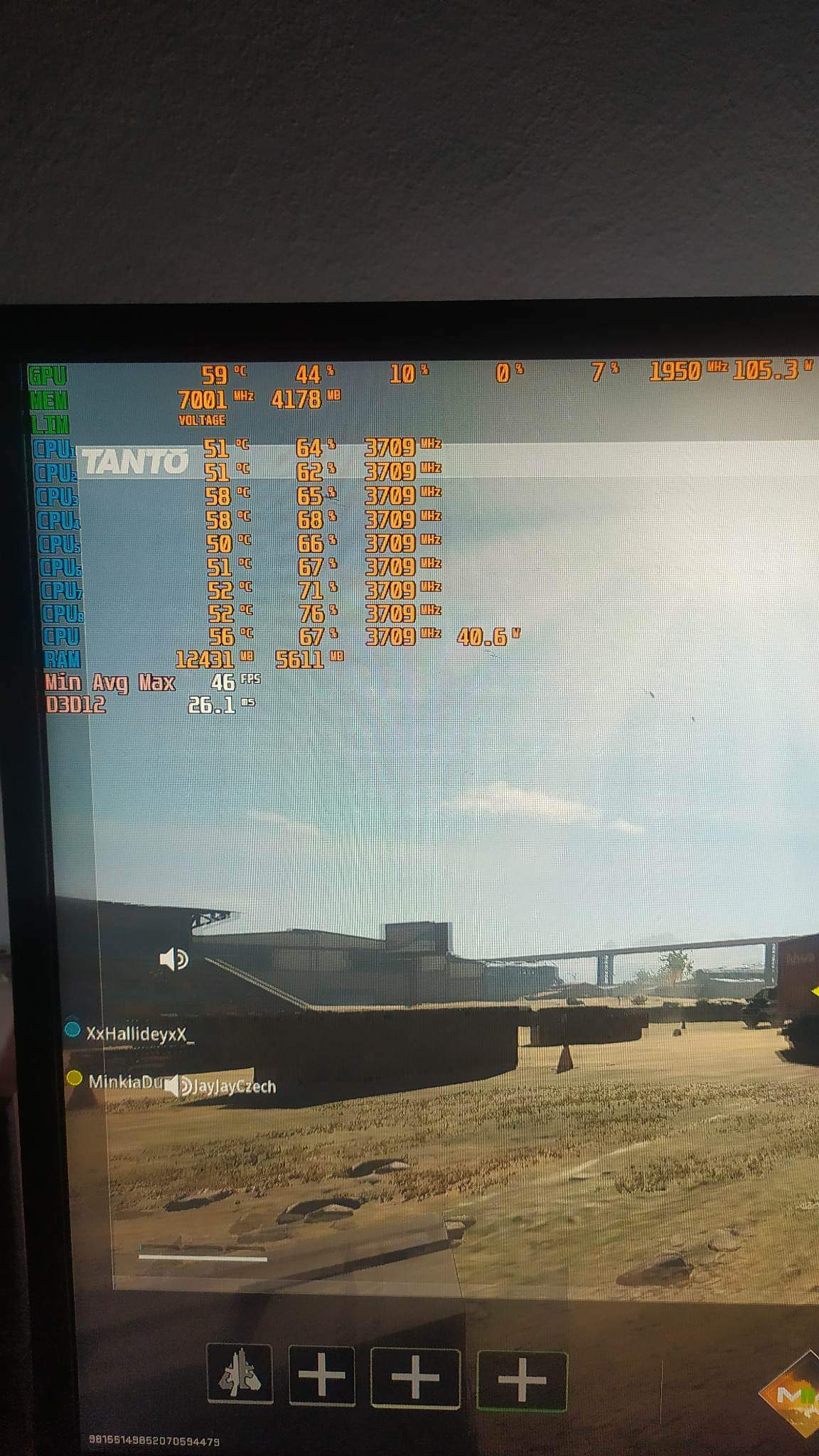

Kdo rekl, ze kazda hra musi vytezovat grafiku na 100% ?
To je hrou, ne pocitacem. Ale ten 7 let stary, dnes slaboucky, procesor co se prodava
za 2 tisice do kancelarskych pocitacu prejmenovany na i3 tomu moc nepomaha.
Jde poladit nastaveni, ale ta hra primo chce vyrazne vykonnejsi procesor co ma vic nez 4 jadra.

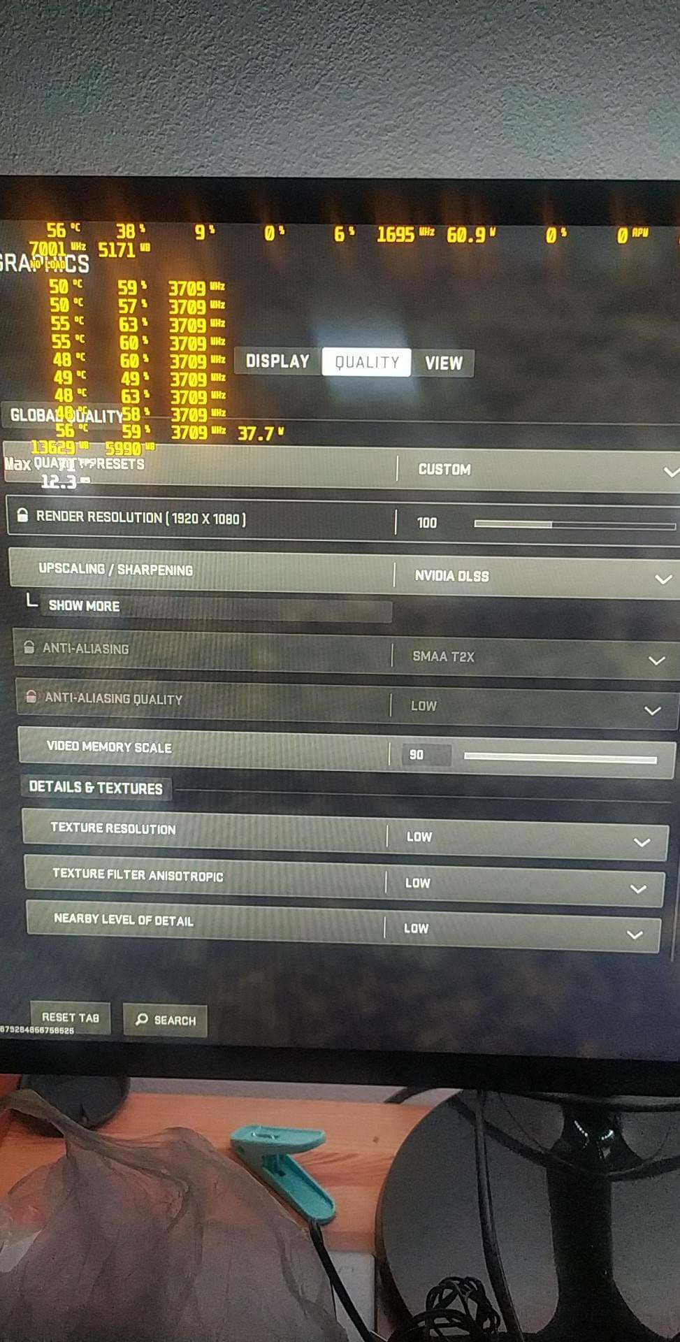

Nehrál jsem warzone 2 na PC, ale podle ty fotky tam bude low nastavení a nebo je to 720p. Dej hru na Ultra při 1080p a pak ukaž hodnoty. :)

Strakery píše:Nehrál jsem warzone 2 na PC, ale podle ty fotky tam bude low nastavení a nebo je to 720p. Dej hru na Ultra při 1080p a pak ukaž hodnoty. :)
Nastavení na low, 1080p.

Ve warzone nejede dobře ani má 3080.. to není rozhodně hra na testování, jedna z nejrozbitejsich her poslední doby. Další otázka, nemáš nastaveny limit fps v afterburnu?

Warzone má vlastní honoty, kde ti to ukáže CPU time a GPU time.
Pokud GPU má 4ms, tak to je 1000 / 4 = 250 FPS
Takže třeba 10ms CPU - 1000 / 10 = 100 FPS
8ms GPU 1000 / 8 = 125 FPS
A pak se podíváš jaký hodnoty FPS ti to ukazuje a vidíš kde je problém.
