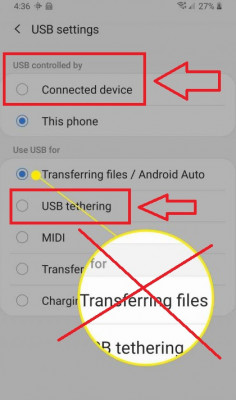

Příspěvekod Uziv00 » 13 pro 2022 17:25
Zkus zvolit v telefonu - nastavení/usb/usb ovládá/připojené zařízení

Příspěvekod Uziv00 » 13 pro 2022 18:03
Tohle:
S usb laděním to fungovat pravděpodobně nebude.

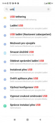

Příspěvekod G0dzila » 13 pro 2022 19:41
usb tethering jako primární nastavený je , kontrola na Xiaomi note 9 pro není
Dodatečně přidáno po 2 minutách 19 vteřinách:
Koukej
Dodatečně přidáno po 48 minutách 11 vteřinách:
A navíc pokud to ladění nezapnu, tak po zapnutí usb do routeru tak mobil uvidí, ale v okamžiku když zapnu tethering tak okamžitě v routeru zařízení zmízí.
