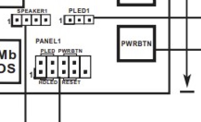

Re: Preskladané PC -chyba
Co sa CPU týka ked už som prehadzoval dosku tak som vymenil pastu. nová skrinka je oproti starej modernejšia a lepšie vetraná. Akurát som si neni istý tým zapojením nebol som si istý pri zapájaní power buttona a reset buttona na doska lepšie povedané určite je to zle kedže reset funguje ale power button nie. čiže Pc zapínam cez reset. Ten memtest nemám teraz ako spravit k tomu sa musím dostat HDD bol v poriadku a druhý HDD mal niake malé nedostatky ale ten momentálne používam len ako odkladisko. Respektívne nie je na nom nič doležité. A v povodnej skrini som mal čínsky 400w zdroj teraz mám 600W EVGA W2

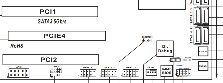

Dobre prehodím to podla toho ešte sa opýtam je jedno do ktorého slotu vložím GPU ? Ci PCIE 2 alebo PCIE4 ? diky
GPU ma být v PCIE4***. Teplota 92 stupňů je moc.
"Kostičky" připojených spínačů jsou na kresbě horizontálně.
Jaký typ nové skříně máš a kde jsou ventilátory?
***/Oprava: V té PCIE s vyšším počtem linek z CPU.
Aha tak to by mohla byt tá chyba ja som GPU zapojil do prvého z hora čiže PCIE2. Mám Zalman ale presný typ netuším má ventilátor hore pri CPU.
