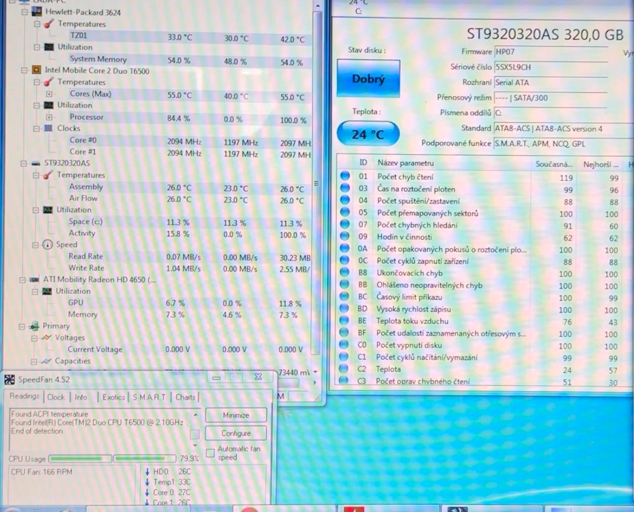

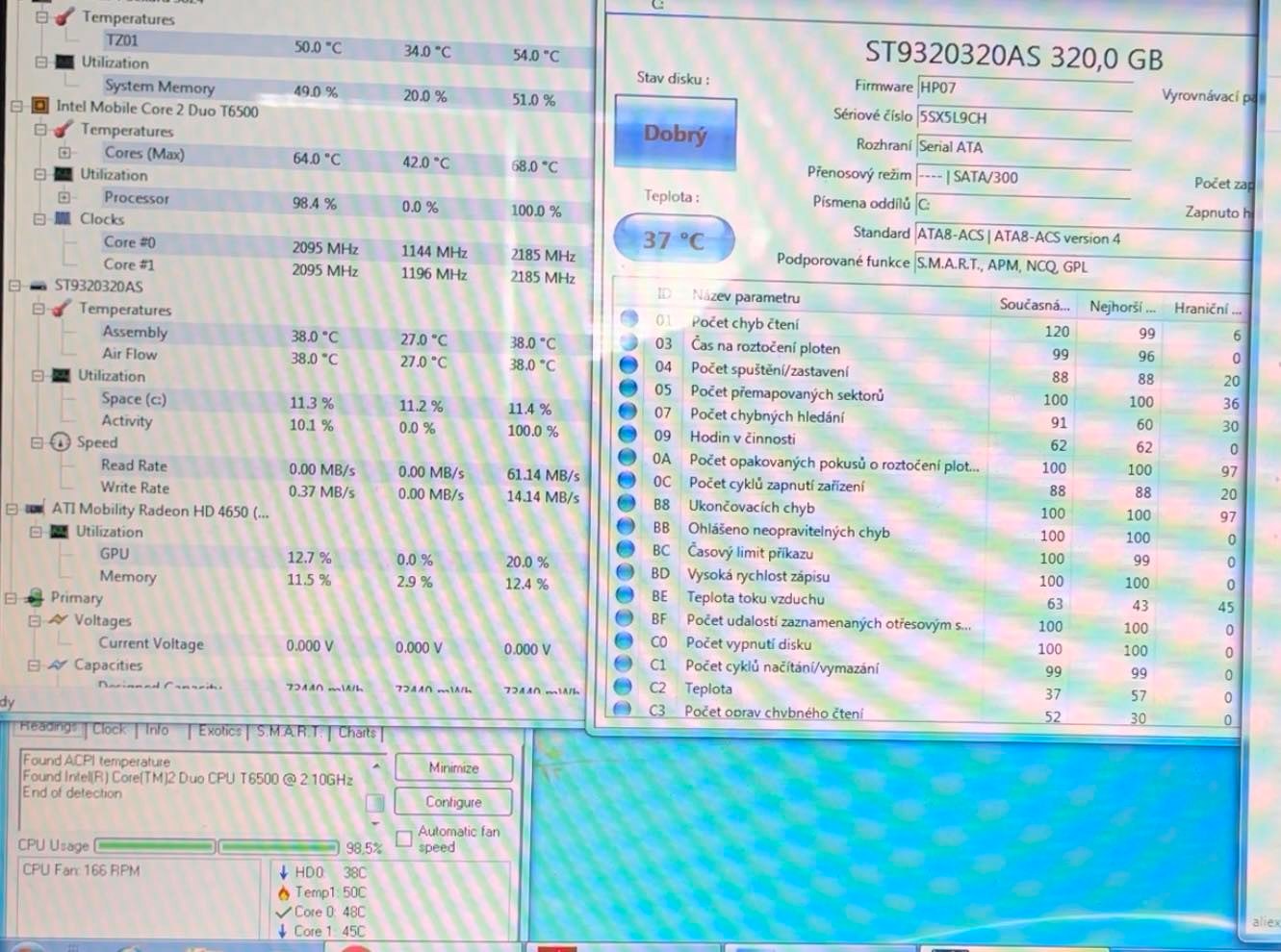

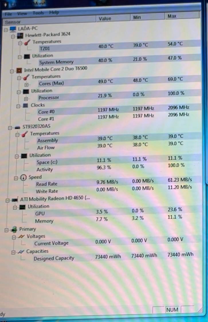

pompeus50
Příspěvky: 263
Registrován: duben 07
Re: Samovolné vypínání NB
Příspěvekod pompeus50 » 04 dub 2023 13:52
Zkusil jsem natočit pár hodnot, těsně před vypnutím.. :roll:
Teploty mi moc vysoké nepřijdou.. :shifty:
Příspěvky: 55047
Příspěvekod petr22 » 04 dub 2023 13:58
Pocitej s tim ze ten notas je stary 15 roku, tedy obvykla zivotnost prekrocena trojnasobne.
Ja bych se vubec nezabyval resenim notebooku kde je jeste Core Duo procesor, to je muzealni kus.
