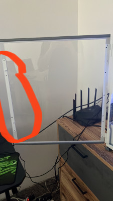

Příspěvekod Dav98786 » 23 dub 2023 19:54
Dobrý den chci se zeptat ohledně PC po zapojení všech komponent do počítačové skříně jsem při zapnutém PC stahoval fólii z temperovaného skla bočnice byla otevřená a jak jsem stahoval fólii došlo mi že tam vzniká antistatický náboj dotkl jsem se rohu bočnice rukou kde byl namontovaný kovový plíšek a citil jsem ze folie mě nebaila a dostal jsem malou ránu ale celá bočnice byla z temperovaného skla a plastu a v druhém rohu byl také kovový plíšek chci se zeptat ten kovový plíšek kterého jsem se dotknul z předního rohu bočnice mohl projít antistaticky náboj do protějšiho Plíšku bočnice ? jelikož je na celé bočnici temperované sklo a pryžové pásky a dle fyziky je sklo a pryž nevodivá tak by se nemělo nic stát píší to správně ?
Toto jsem si uvědomil v půlce stahování folie a vše jsem ihned vypl vybil se o topení a opatrně vše sloupl vím že na tyto úkony se používá antistaticky náramek.
V pc vše bezi . Bočnici jsem vyfotil . Děkuji vám za relevantní informace preji hezky den
Bočnice

Příspěvekod meda2016 » 23 dub 2023 23:26
V pohodě. Pokud jsou části počítače smontované, tedy pospojované vodiče, nic se nestalo. Pomůže navlhčit stahovanou fólii mokrým hadříkem, náboj se přes vlhkost vybíjí.

Příspěvekod Dav98786 » 24 dub 2023 07:41
Děkuji moc. Ano, komponenty byly již kompletně smontované. Jen bych doplnil že když jsem fólii odlepoval tak nejprve jen horní část se zavřeno bočnici (bočnice byla opřena o kabely pcle z grafické karty což by tedy mělo byt v pohodě ?)poté jsem bocnici otevřel a vše jsem udělal výše z uvedeného textu co jsem psal.
