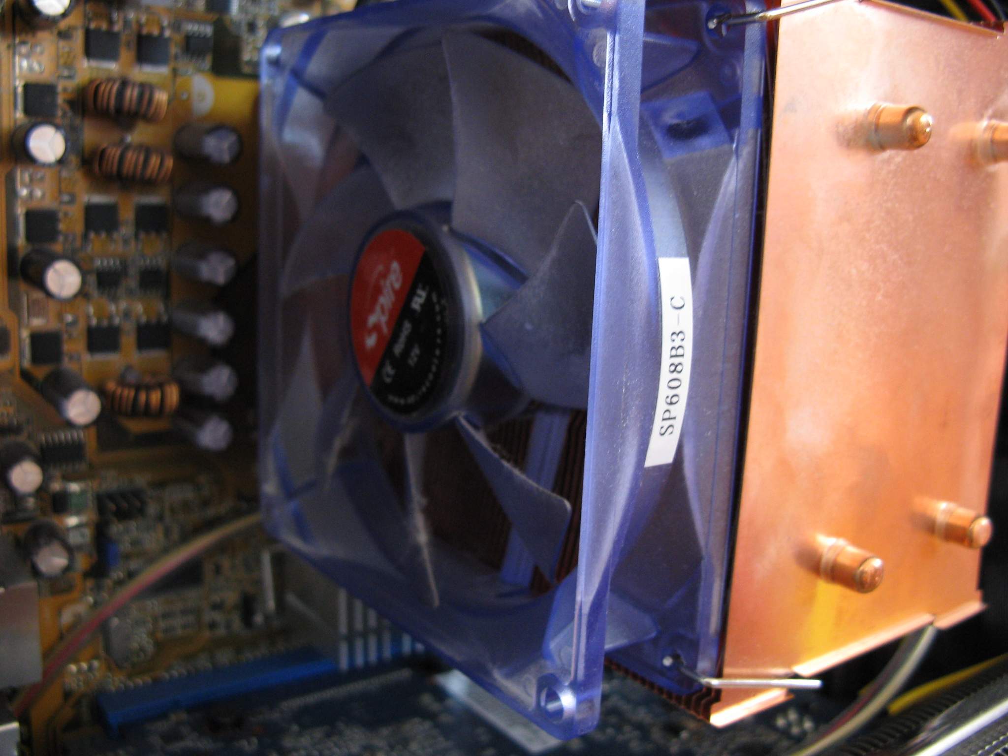

no tak jsem juknul na ty kabely ale nijak se mi nezdají být špatně rozložené, ona ta skříň je skoro prázdná, takže si myslím, že vzduch tam má místa dost, počítač jsem opatrně vysál vysavačem od prachu a při té příležitosti jsem zjistil, že tam mám ještě uvnitř ventilátor na žebrech chladiče - viz obrázek 005
a taky je tam toto 006

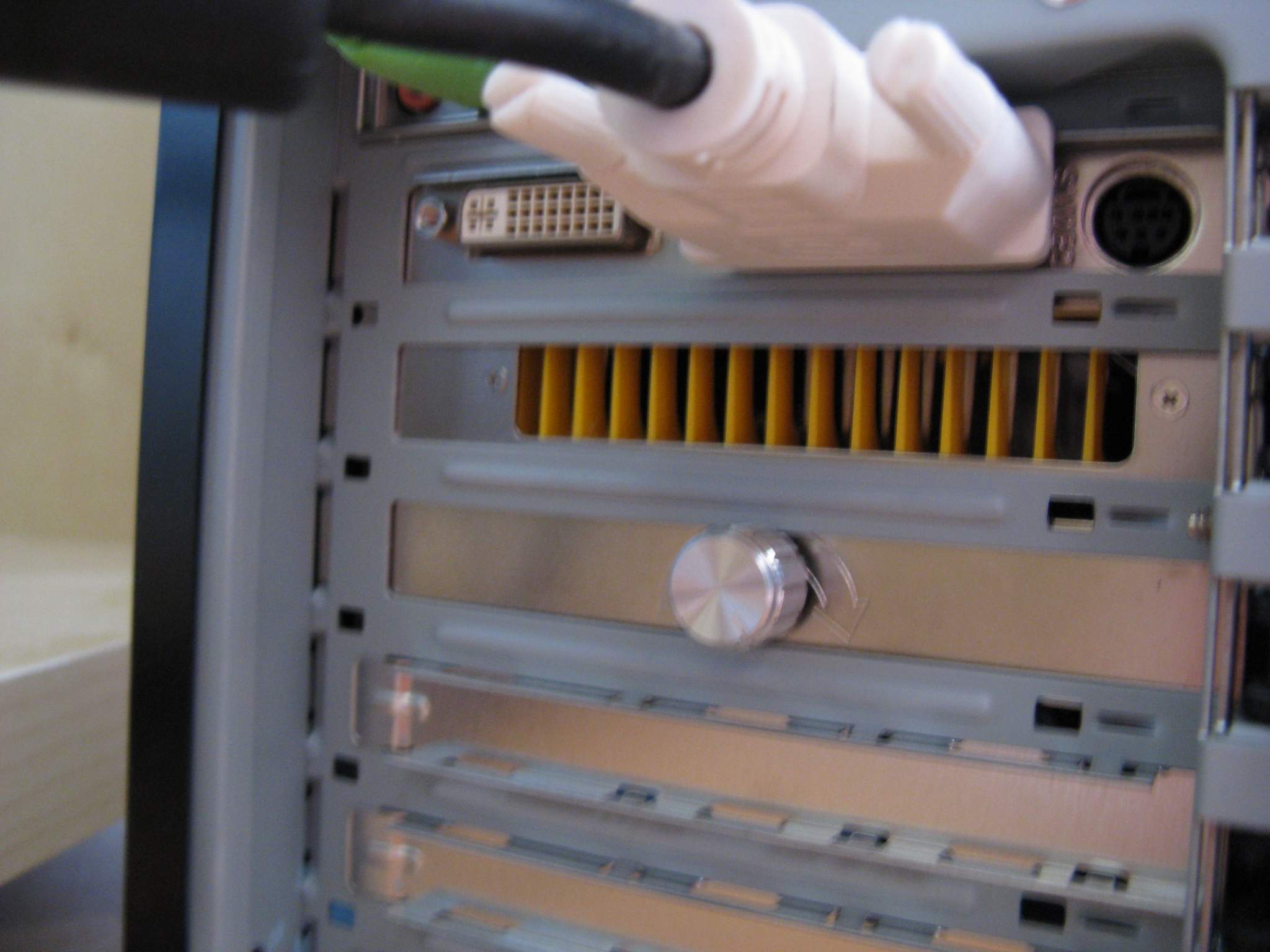

. Vzadu je taky otočný ovladač
od kterýho vede kabel k tomu modrýmu ventilátoru na žebrech ale taky na zakládní desku. Není to ovládání otáček? teď je to nastavený na minimu. Můžu s tím zkusit pohnout?

Ahoj všem, při důkladné prrohlídce toho mého kompu jsem zjistil, že výrobce sice namontoval před disk ventilátor (prve jsem si ho nevšiml - díky ELUSIVE za upozornění kam se dává) ale zapomněl ten přední sací ventilátor zapojit !!!! :roll: takže se vůbec netočil a tím pádem kolem HDD neproudil žádný vzduch a vlastně ani do počítače jako celku. Konec kabelu ležel na dně case stejně jako vedle ležící konektor od čtečky karet takže jsem oba zapojil do desky a oboje už frčí. Rázem jsme na 39 stupních na disku. Taky jsem otočil směr foukání ventilátoru na chladiči CPU protože foukal dovnitř case směrem k disku a dál ho ohříval, - teď fouká směrem k zadnímu čelu stejným směrem jako ten sací, jinak by šli proti sobě. Já myslel že když si nechám počítač postavit o firmy, tak se nemusím o takový věci vůbec starat. :huh:
