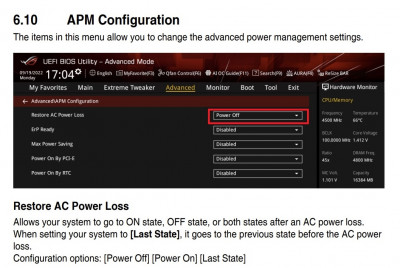

Pokud je odpojeny kabel od tlacitka ze zakladni desky, zapne se take?
V BIOSu v power managementu je treba zkontrolovat, co je nastaveno ze se ma dit po preruseni
napajeni - jestli je tam "always on" pocitac se sam zapne.

Najdi v BIOS něco jako [F7] Advanced, (Automatic Power management) APM configuration, After power lost ...
Podobně https://www.youtube.com/watch?v=60oyL2Vptzc

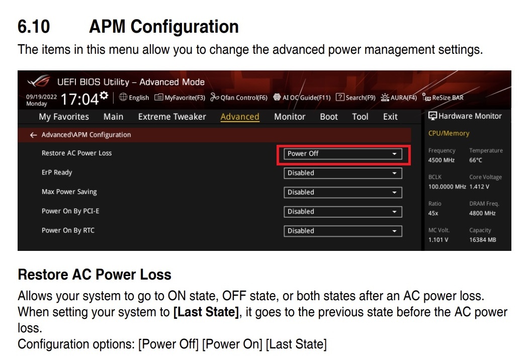

Nastavení "Restore AC Power Loss" na hodnotu "Power Off"
Manuál ke stažení ze stránek výrobce zde: https://rog.asus.com/motherboards/rog-s ... sk_manual/
